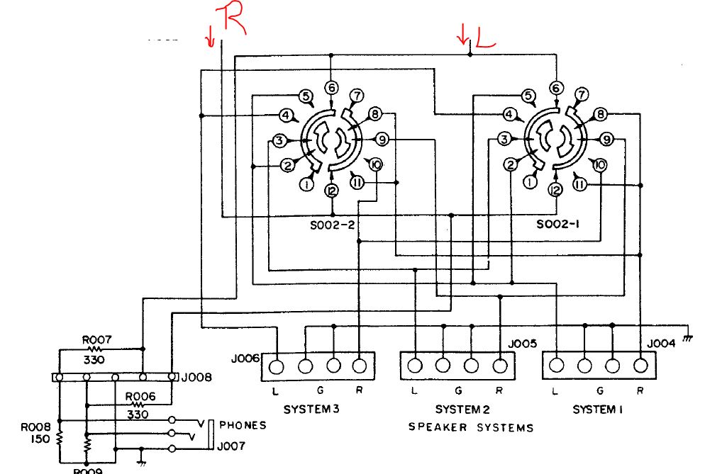

Je tady někdo kdo chápe princip jak přepínaji tyto přepínače? Je to z Marantz Superscope R-1302 a přepínají se tím výstupy zesilovače. Přívod je na pozici 6 a 12 a výchozí stav "by mělo být" vše vypnuto. Není mi jasno kdy se co sepne.

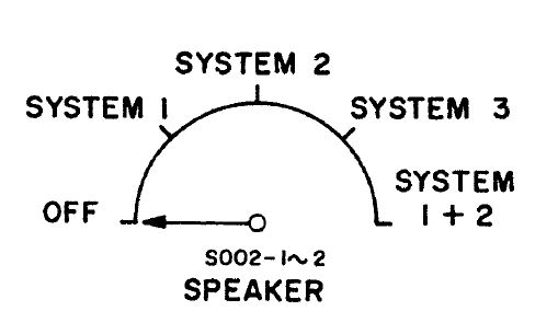

Druhý obrázek stav přepínače na ovládácím panelu a první schematická značka v plánku. Děkuji moc!

Co ti není jasné , 6a12 napájí velká mezikruží , vnitřní mezikruží spíná systemy 1a2 . Natoč si to tak , že bude 2-3 8-9 sepnuto , odpovídá značce 1+2S .

Jak prosté milý Watsone! Děkuji moc. Potřeboval jsem prošťouchnout hlavu.
