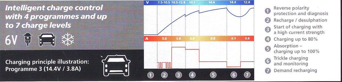

Já mám v počítači také kde co, ale většinou zapomenu kam jsem si to uložil. Mám rád funkci "prohledat", ale ne vždy najdu to správné klíčové slovo k tomu co hledám.
Teď jsem zkusil klíčové slovo "Ultimate" a našel jsem složku, kam jsem si uložil dokumentaci k mé nabíječce. A tam jsem našel zajímavou charakteristiku nabíjecího procesu.

termit256
Založen: Dec 06, 2007
Příspěvky: 10335
PříspěvekZaslal: út leden 17 2023, 10:58    Předmět: Citovat
Takhle nabiji vsechny nabijecky krome tech fousatych zapojeni s diskretnimi soucastkami nebo historickymi obvody. I ty cinske moduly co koupis na ebay za par kacek postupne prepinaji nekolik rezimu podle toho jak je baterka nabita.
