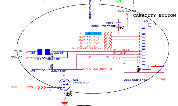

Takuto zahadu som este nevidel. Nad klavesnicou su multimedialne dotykove podsvietene "tlacidla". Obcas sa samovolne niektore aktivuje (pocut pipnutie), aj vidiet ako sa napr. zapina/vypina MUTE.
Pri napajani zo siete je to velmi zriedkave, pri behu na bateriu naopak velmi caste - chvilu nic a potom kludne aj niekolkokrat za sekundu Shocked Akoby do toho prenikalo nejake rusenie z niektoreho menica.
Podla schemy to funguje na kapacitnom principe, s EC na zakladnej doske to komunikuje digitalne.
Co s tym? Skusit pridat nejake kondenzatory na napajanie?

Na 3D3V_AUX_S5 je nejaky bordel, asi 50mV PP. Pri zmene zatazenia CPU sa tento bordel meni, obcas sa zvysi amplituda a vtedy to vacsinou vygeneruje falosny dotyk.
3D3V_AUX_S5 pochadza z LDO3 vystupu MAX8734, takze by tam v principe zvlnenie nemalo byt - len od zataze. Skusim ku konektoru vrazit nejaku keramiku, ci sa nieco zmeni.
[edit]
Podla datasheetu sa LDO3 prepina na OUT3, co je spinany menic, takze nejake zvlnenie je normalne.

100nF nepomohlo. Ale asi to rusenie ide vzduchom, staci ten panel nadvihnut (asi 1 cm a podlozit napr. bublinkovou foliou) a problem ustane. Pritom je pod nim plech (sucast palm restu) spojeny s GND.

Notebook sa tu valal niekolko rokov. Potom som zistil, ze je v hajzli nVidia chipset. Vymenil som dosku za Intel a problem sa uz neobjavil.
