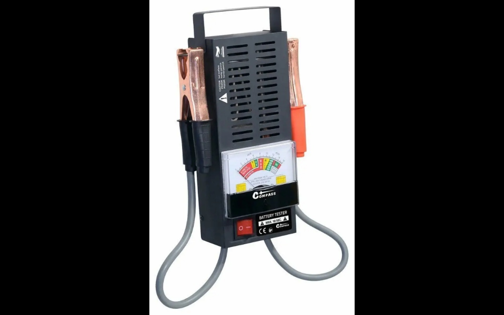

Zátěžový voltmetr - viz. obrázek - používá na spuštění zátěžového testu proudem cca 100 A kolébkový přepínač.
Otázka, prosba: Počítám, že proud 100 A neběží tím přepínačem, zřejmě se spíná buď relé, nebo polovodičová obdoba relé. Kuchnul to někdo ? Jak to tam mají udělané ? Díky.

Žádné relé tam není, měnil jsem ten spínač doma i v práci. Rozpadl se. Když najdu fotky tak sem dám.

Díky za rychlou reakci. Udělal jsem zátěž 0,12 ohmů / hodně W a spínat to asi budu přes auto relé 200 A. Tak jsem pro zajímavost položil dotaz.
Ty měřáky z obrázku jsou zřejmě na pár použití, pokud to tam spíná přímo ten kolébkový přepínač... Smile

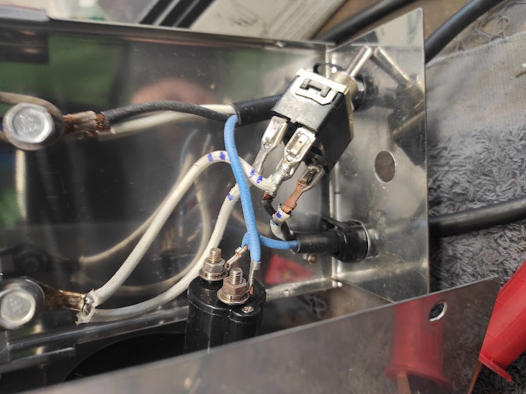

V práci to máme kolik roků a měnil jsem ho jednou. Doma ho použiju 2x za rok. Jinou fotku nemám. Dělal jsem pořádek a vše jsem vymazal. Nic tam není. Spínač, spirála a budík.

Jsem přesvedčen, že ten kolébkáč zapíná napájení pro vnitřní elektroniku (asi jen měřák) a je tam zbytečný. Těch 100A teče bočníkem dokud obsluha drží kabel na svorkách, měřákem přes kolíbkáč jde max 1mA.

doktor365 napsal(a):

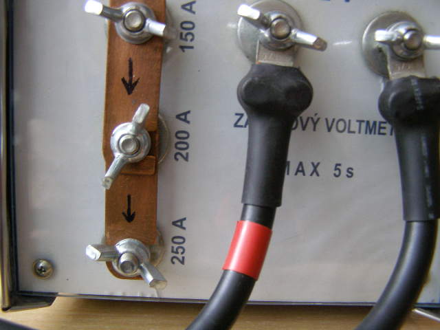

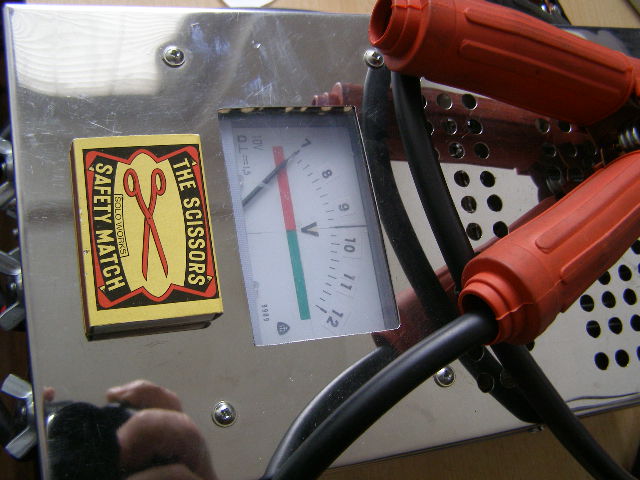

Jako zátěžový V metr na autobaterie považuji 100A za dost málo. Ale na rychlý náhled lepší než nic. Také bych se zbavil jak píšou kluci všech zbytečných spínačů. Připojím kleště na baterku, prskne to ,5sec měření, odpojit. Není co řešit.Přepínače, jenom další přechoďáky a už měříš kraviny. Pro 100Ah baterku používám cca 300A. Po asi 2s to klesne na 250A protože zatěžovací odpor je z Fe. Tedy podobně jako se chová starter. Je pravda, že je to bedna 15x15x35cm, no a co. Ještě se nestalo že by tento zátěžák nepoznal slabou baterku. Kleště pro 500A a kabel 25mm2. Přes to nejede vlak.
Do toho měřáku co je na obrázku bych se pokusil dát přívodní licny alespoň 10mm2, když by se vešla 16mm2 tím lépe. Přepínání pryč.Tak z toho bude použitelný měřák. Hlavně změřit skutečné zatížení. Nic bych nedal za to že kecaj.
Luboš
