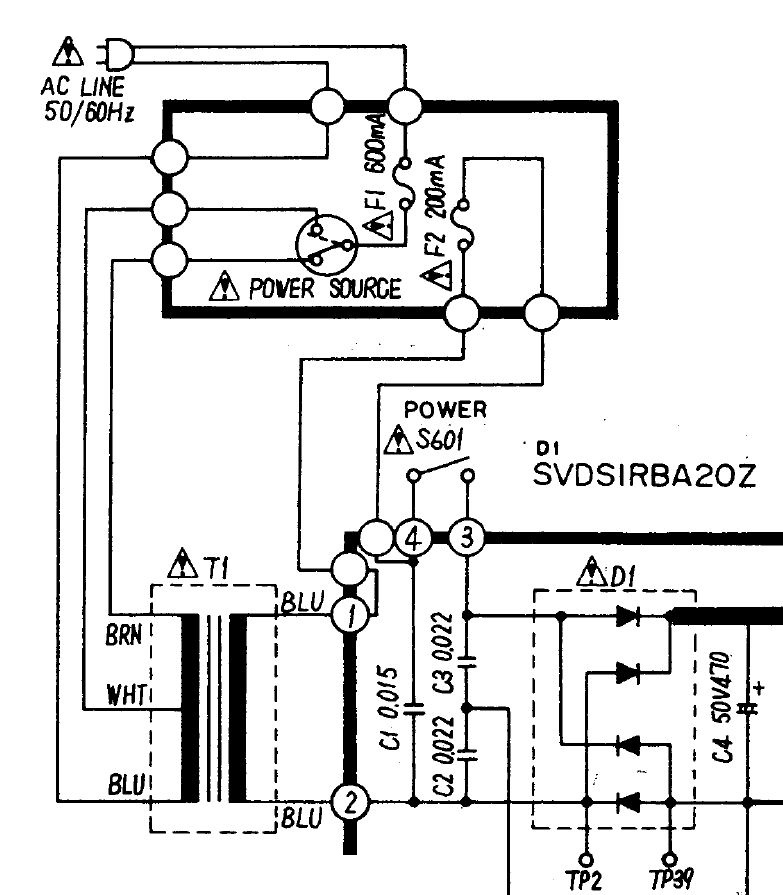

Ahoj lidi,
mám potíž a prosím o názor, nebo radu. Mám toto gramo a začalo mi vyhazovat pojistku. Konstrukčně je to tak, že trafo je stále pod proudem a síťový vypínač je až na sekundárním napětí. Nicméně pojistka odchází před primárem, na sekundáru je neporušená. I když zcela přeruším sekundární obvod, pojistka shoří. Tedy mohu se domnívat, že je trafo v háji. Bohužel, nemám manuál. Trafo je 120 a 240V s přepínačem a je li vadné, hledám náhradu ve formě jednonapěťového.
Zde odkaz na jiné forum pro představu:
Měli byste mít 30VAC na sekundárním transformátoru. Zkontrolujte, zda je primární část transformátoru připojena k příslušné odbočce napětí. Síťové napětí by mělo být zapojeno mezi modrý (neptejte se mě, proč Technics použil modré vodiče na primáru a sekundáru, 3 roky staré dítě zná více než 4 barvy!) a bílé vodiče na primární straně pro síťové napětí 120 VAC , nebo mezi modrým a hnědým vodičem pro provoz na síťovém napětí 240 VAC. Pokud je váš gramofon připojen k lince 120VAC mezi modrým a hnědým vodičem, napětí na sekundární straně bude vyděleno 2.
Spotřeba energie tohoto gramofonu je 7,5W, takže napájecí transformátor by měl být schopen dát 30VAC do odporu 120 Ohmů (10W) zapojeného mezi testovací body 1 a 2, při vypnutém vypínači. Omlouvám se, měl jsem to navrhnout dříve. Nedá se nic nahradit součástkami na deskách, pokud samotný napájecí transformátor nedokáže dát 30VAC do zátěže 120 Ohmů.
Toto jsou zkopírované texty, kde to někdo kdysi řešil. Jen je třeba dát bacha, je to forum z ameriky. A tedy číslo trafa může být zavádějící, neb tam mívali i jednodušší verze, bez možnosti volby napětí.
zde odkaz na to fórum:
https://www.vinylengine.com/turntable_forum/viewtopic.php?t=116145&fbclid=IwAR1yA4L7cS9qiAUWdhTShsN1rvcUAbUr4iDOZBoyWNv6cvCTNEV0v_lDGgs

Ked hori poistka len so samotnym trafom (a je spravne prepnute napatie), tak je trafo na vymenu.

Příspěvky: 34060
PříspěvekZaslal: po prosinec 26 2022, 23:05    Předmět: Citovat
Alebo zohnat nejaky maly toroid, z toho lezu rovno kable.

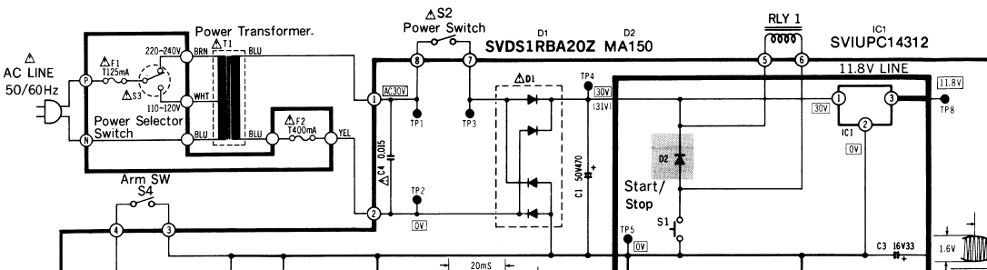

VASEK_W
Založen: Dec 11, 2017
Příspěvky: 793
Bydliště: Pelhřimov
PříspěvekZaslal: út prosinec 27 2022, 0:03    Předmět: Citovat
Dal bych si velký pozor na to trafo z GM !!!
Na jeho sekundárním vinutí bude naprázdno podstatně větší napětí !!!
Ta trafa mají výstupní napětí měřena a udávána při plném zatížení sekundáru, a při napájecím napětí 230V.
Tudíž se může klidně stát, že tazatel koupí v dobré víře toto trafo, namontuje si ho, zapne gramec do zásuvky a po chvilce se ozve bum a to bude asi tak vše Sad
Vašek
Edit:
Stáhnul jsem si ze stránek vinylengine schválně servisní manuál, abych se na to podíval ze servisní stránky.
Soudruzi tam mají několik nesrovnalostí Sad
Jak může někdo napsat, že když je na sekundáru 30VAC, tak po usměrnění a vyfiltrování bude na elytu také 30V, ale pozor, tentokrát už DC je fakt alarmující !!! To svědčí o totální neznalosti elektroniky!
Za kondem následuje stabilizátor na výstupní napětí 12Vss napájející celou elektroniku. Tak o ten bych měl asi dost strach, vzhledem k tomu, že v síti u nás bývá až 250V, a nezatížené trafo dává podle datasheetu také o nějaké volty navíc (2x18,6V=37,2V střídavých), tak se klidně může stát, že na tom filtračním elytu bude kolem 55V i po odečtení úbytku na usměrňovači !!! A to už je fakt o držku !!!
Kromě jiného soudruzi u technicse silně podcenili hodnotu filtračního kondíku, bude na něm zvlnění jako prase, jak mám změřeno z oprav těchto verků.
A proto má v Anglii jistá firma horentní zisky, když posílá movitým majitelům Technicsů repare a vylepšovací kyty a nové zdroje za 600 liber, a jak jim to panečku pak funguje !!! Sad
Já bych s opravou začal kouknutím se na součástku RLY1 (relé, nebo jen cívka), jaké má na sobě napsané napětí cívky pokud to tam bude, to jsem v servisce nenašel. Můj odhad je 24V stejnosměrných, nebo snad 30V ?!?!?!
Odsud je potřeba vyjít a podle toho dimenzovat trafo.
Podle mého bude bohatě stačit trafo s jedním sekundárem na 24VAC (nebo 2x12V), případně bych si při laboraci a měření zdroje za různých podmínek činnosti gramce u mne doma v dílně klidně dovolil tam dát na vyzkoušení trafo 230/18VAC.
Původní kondenzátor C1 470u/50V při opravě zároveň zvětšit na hodnotu 1G až 1,5G.

Příspěvky: 7962
PříspěvekZaslal: út prosinec 27 2022, 8:51    Předmět: Citovat
Jen dodatek, kapacitní reaktance (R=2 x 3,14 x f x L) se mění v poměru s kmitočtem. Pokud by bylo trafo spočítáno pro 60Hz a bylo připojeno na 50Hz, jeho klidový proud stoupne o 20%. Což může být u "úsporných" konstrukcí traf kritické. Jinak bych do gramce klidně zkusil připojit trafo s 24V sekundárem.
