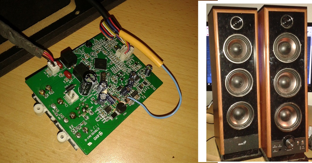

Sháním tento integráč. Je do repro SP-HF 2020. Je na Ali, ale když jsem se dostal k zaplacení převodem tak tam není moje banka. A dávat celé číslo karty nechci. Byl by někdo ochotný kdo tam nakupuje, mi ho koupit? Nezůstanu nic dlužný.
Pravé repro začalo zkreslovat. Po demontáži plošňáku to reagovalo na kroucení. Takže student. Jenže po propájení toho co se dalo svítí modrá error. Měřením zjištěné, že na výstupu pro pravé repro chybí jedna část napájení. Nevím jak se to stalo, ale nelze to opravit jinak než novým švábem. Jelikož mi přistály už před léty jako nehrající a já zjistil výrobní vadu (místo 3,3V napájení 5V), opravil jsem je a hrají docela dobře. Jestli to nespravím tak budu muset přispět do sběrného boxu. A předtím tomu ustřihnu šňůru. Smile

Mas teplovzdusnu pistol (+ skusenosti) na jeho vymenu?

Pistol mám , ale je někdy nanic . Když je obvod přilepený je houby platné mít nahřáté přívody . Potom je lepší vývody odfrézovat a potom urvat obvod .

Teplom povoli aj lepidlo...
Lenze toto je QFN puzdro, cely spodok je prispajkovany (ako chladiaca plocha).

Bobik zas mele z cesty. Tady zadne lepidlo neni a ani neni potreba, prakticky cela plocha pouzdra je zespod pripajena na desku. Podivej se do datasheetu.
https://www.renesas.com/us/en/products/analog-products/audio-video/audio-ics/sound-processing-amplifiers/d2-45057-intelligent-digital-amplifier-pwm-controller-and-audio-processor#overview
Odpajet to neni problem, ze zapajenim je to horsi. Ta plocha musi byt pripajena cela, chip se pres ni chladi. Musis prohrat desku ze spodni strany a nasledne na to kratce fouknout shora abys chip neznicil teplem. Pak pro jistotu za pomoci tavidla objet hrotem obvod chipu a posichrovat pripajeni vyvodu. Jde to pripajet, ale chce to trochu cviku. Podivej se na youtube.

Presne tak, da sa to urobit aj doma, ale nie je to prave trivialna vec.

Ano. Z druhé strany je na tom přes pastu připláclý chladič. Jenom kousek hliníku.

Když už se mi po dařilo bez újmy odpájet pouzdro, největší problém byl správně usadit nové pouzdro proti pinům a připájet plošku. Při tom se většinou o desetinu mm posune a pak je problém. Když lícují vývody, je nutné použít velmi kvalitní flux a dobrý cín. Pak už je to paráda.

Chladic sa musi pred pracou odstranit.
Postup vymeny "na prasaka":
1. Zo vsetkych stran napatlat tavidlom.
2. Umiestnit dosku do nejakeho drziaku v horizontalnej polohe. Presnost horizontalnej polohy je dolezita, aby sa suciastky neposuvali.
3. Zospodu fukat teplovzdusnou pistolou s regulaciou teploty (spravne nastavenie je nutne vyskusat na nejakom srote).
4. Pri spravnom nastaveni sa tak za minutu da IO zobrat pinzetou (alebo vakuovou pipetou - staci lacna rucna).
5. Dat tam novy IO, skontrolovat presne usadenie.
6. Znizit teplotu a pockat, kym to trochu vychladne.
7. Napatlat znovu tavidlo dokola a tenkym hrotom vsetky vyvody prespajkovat.
8. Skontrolovat na skraty susedne vyvody.
P.S. Az do bodu 7 sa nepouzil ziadny novy cin.
