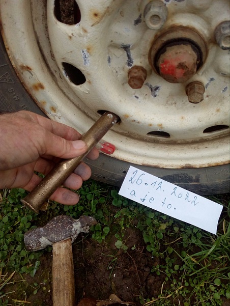

1.) Na tejto starej k...... zatuhlo oblozenie,buchali sme po diskoch zadnych kolies a nic.Poradite ako nato,Je tu +5°C ani nemrzlo tyzden.dik

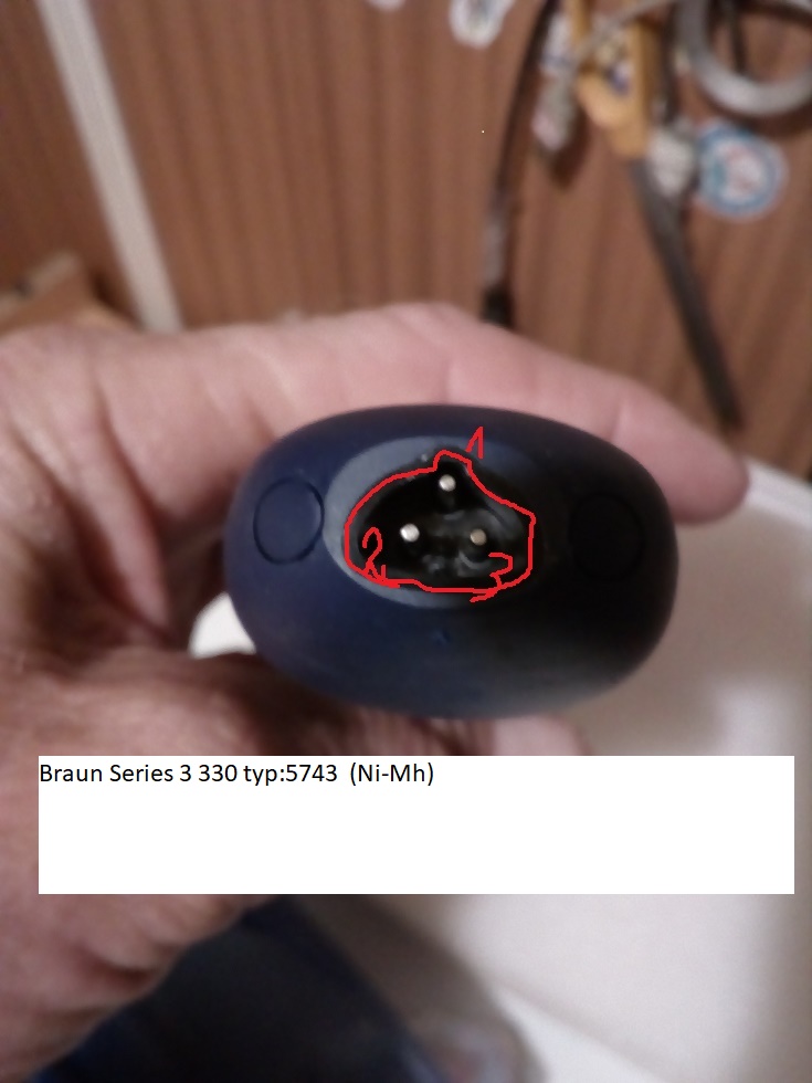

2.) Este mam dotaz na zapojenie pinov holiaceho strojceka vid.obr.co som dostal baz kabla pod stromcek.dik Ja si urobim kabel len nechcem prehodit poly a odpalit elektroniku.Pripadne keby niekto zo slov.poslal.

Jak to dlouho stálo? Prostě za jedna a zlehka přes spojku pohoupat dopředu, to samé zkusit na zpátečku. Když to nepůjde, tak míň zlehka Smile Ono něco povolí. Buď se to uloupne, kde má a bude po problému, nebo se urve obložení z paken a budeš dělat brzdy. Stejně to musíš urvat, jinak to nezdemontuješ.

A co tym buchanim to nepojde?Odtrhnut to necchcem ako pises !!! Ani dat dole kolesa a nahriat to zelezo z vonku plamenom z PB?to ma tiez teraz napa?Mate s tym neake skusenosti uz niekto?Stalo to asi mesiac tak zabrzdene.Samoze je to tam hrdzave.Tahali sme to druhym autom ale nic.Teraz tam neni baterka v nom mesiac ani.Najprv sme ho tlacili rukami.
Příspěvky: 37436
PříspěvekZaslal: po prosinec 26 2022, 10:42    Předmět: Citovat
Preto sa pri dlhsom parkovani nezatahuje rucna brzda. Najlepsie fakt nastartovat a pouzit silu vlastneho motora. Normalne sa skusis rozbehnut a na druhy-treti krat to povoli. Potom treba ist na cestu a opakovane brzdit, nech sa to vycisti od hrdze.

To máš z toho, že ji říkáš stará k.... Smile Kdysi se mi to stalo na Š120. Ani jsem nesundával kola. Poklepal jsem to přes odvory v diskách (nějaká tyčka a kladivo) a v kombinaci se sílou motoru to povolilo. Ovšem tam byl náhon na zadní. Pokud by ti Felda táhla netočící se kola za sebou, skus zpátečku, to se do nich pěkně opře a určitě povolí.

A není zamrzlý lanovod? Hýbe se lanovod při povolení ruční brzdy? Zkusit vyvléknout z háku u kola a uvidíš. Voda v lanovodu uvnitř bowdenu udělá hodně zle.

Tohle se stává, když to stojí déle a zabrzděné ručkou. Pomůže jen zpátečka, protože je to sevřené o klínu.

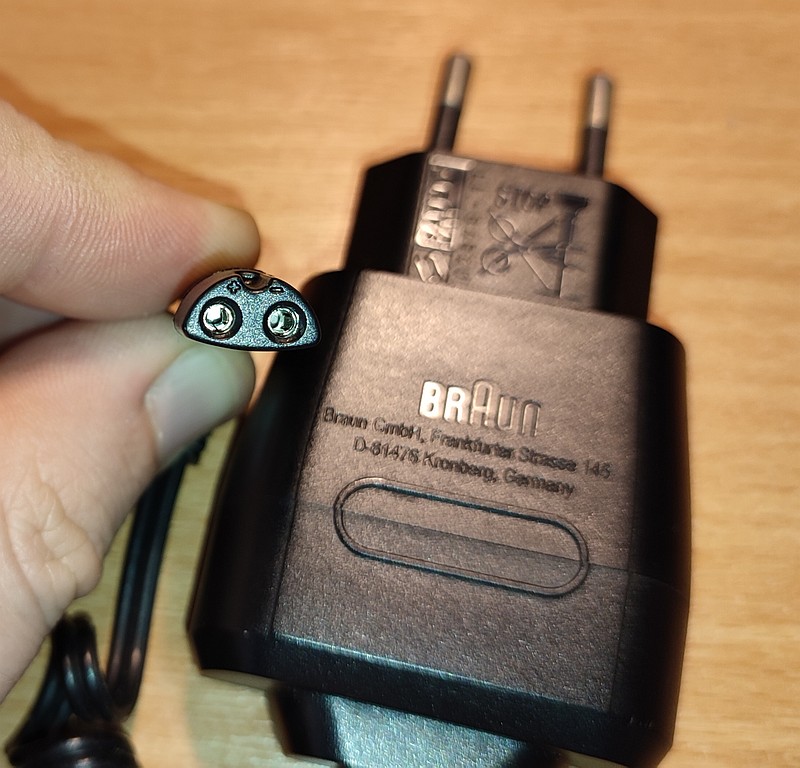

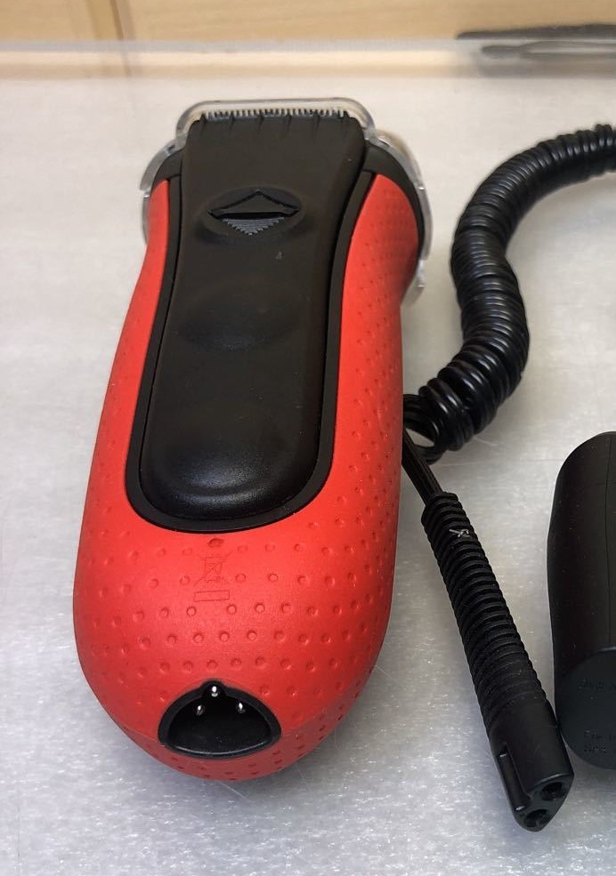

Ad strojček Braun, toto je adaptér z mojej Series 3 3030, štítkovo 12V=/400mA, naprázdno zmeraných 15V, plus a mínus vyznačené na koncovke (na fotke plus vľavo), vrchný kolík sa nezapájal a slúžil iba pre orientáciu koncovky.
Malo by to chodiť i pre tvoju Series 3 5743, podľa fotky v tomto inzerátu je ten adaptér vizuálne identický s mojim...

Zvolil som cestu mensieho zla,lebo v aute neni ani baterka zatial a zadarilo sa.Ze sa nema zatahovat rucna to skusený clovek vie!Lenze ,nezatiahni ju zo zvyku omylom!!!koleso je stare ako auto co pojde do srotu ,tak som ponom treieskal DOKOLA niekolko (20x min)krat kde sa dalo ,a mame ho za prives iba.Vsetkym za ochotu dakujem!

Ak si poň prídeš, máš ten adaptér zadarmo, ten holiaci strojček už nemám.
V opačnom prípade budeš musieť na to zbastliť koncovku, pripojiť to na 12V je už najmenej

-Ja neviem ako jeto v mojom strojceku!Nejde tam len kabel bez adapteru,keby niekto podla typu odpovedal.

Povedal by som, že sú identické.
//edit: budiž. Ak nechceš, nechaj tak, nemienim sa s tebou naťahovať.

Napisl som co som myslel,ako byvali strojceky a ze mali len kable bez adaptera,prepac!Asi mas pravdu,ze tam bude treba kabel s adapterom.Pisem ti SZ, este raz dik ,nehnevaj sa.
Příspěvky: 35481
PříspěvekZaslal: po prosinec 26 2022, 16:38    Předmět: Citovat
Ten třetí pin v konektoru slouží k propojení elektroniky strojku s čisticím stojánkem, kde je malý čerpadýlko a náplň přibližně 0,1l nějakýho lihovýho roztoku. Strojek se po holení vypne a strčí do toho stojánku holicí hlavou dolů a na držáku se zamáčkne aretační tlačítko. Po spojení a mechanickým zajištění se aktivuje vyplachovací režim, kdy se strojek sám několikrát za sebou zapne a čerpadlo v tom stojánku do něj valí tu čisticí kapalinu, aby se vypláchly kousky oholenejch fousů. Kapalina má zároveň obsahovat určitej podíl olejovitý složky, která maže ložisko kmitací hlavy a zmenšuje tření těch řeznejch hran zespoda o planžetu. Bohužel, škatule se 3 výměnnýma vaničkama toho roztoku vyšla už před lety asi na 600,- a dneska určo nebude lacinější - a jedna náplň vydrží tak měsíc až dva denního holení, záleží na tom, jak rychle kdo zarůstá. Když se nechá ve stojanu dýl, sama vyschne a co je horší, zalepí tu pumpičku, takže je problém po odstávce ten stojánek znovu zprovoznit ...
