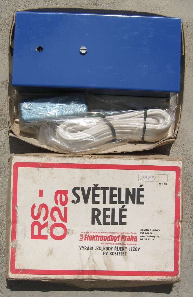

Prodal jsem nejake veci z tohoto 6 let stareho threadu, mimo jine i nepouzita svetelna rele RS-02a a RS-03 z byvaleho JZD Jezov. Nez jsem je poslal, tak jsem se ze zvedavosti podival dovnitr. Zvlaste u novejsiho RS-03 jsem byl prekvapeny, jak "ciste" je uvnitr udelane, dokonce ma i servisni potisk na DPS. Prislo mi to jako hezky (i kdyz obskurni) kus ceskoslovenske elektro historie, takze jsem obe rele nafotil a nascanoval jejich navody. Zmensene navody prikladam nize, v plne kvalite i s fotkami jsou zde, treba se budou nekomu hodit:

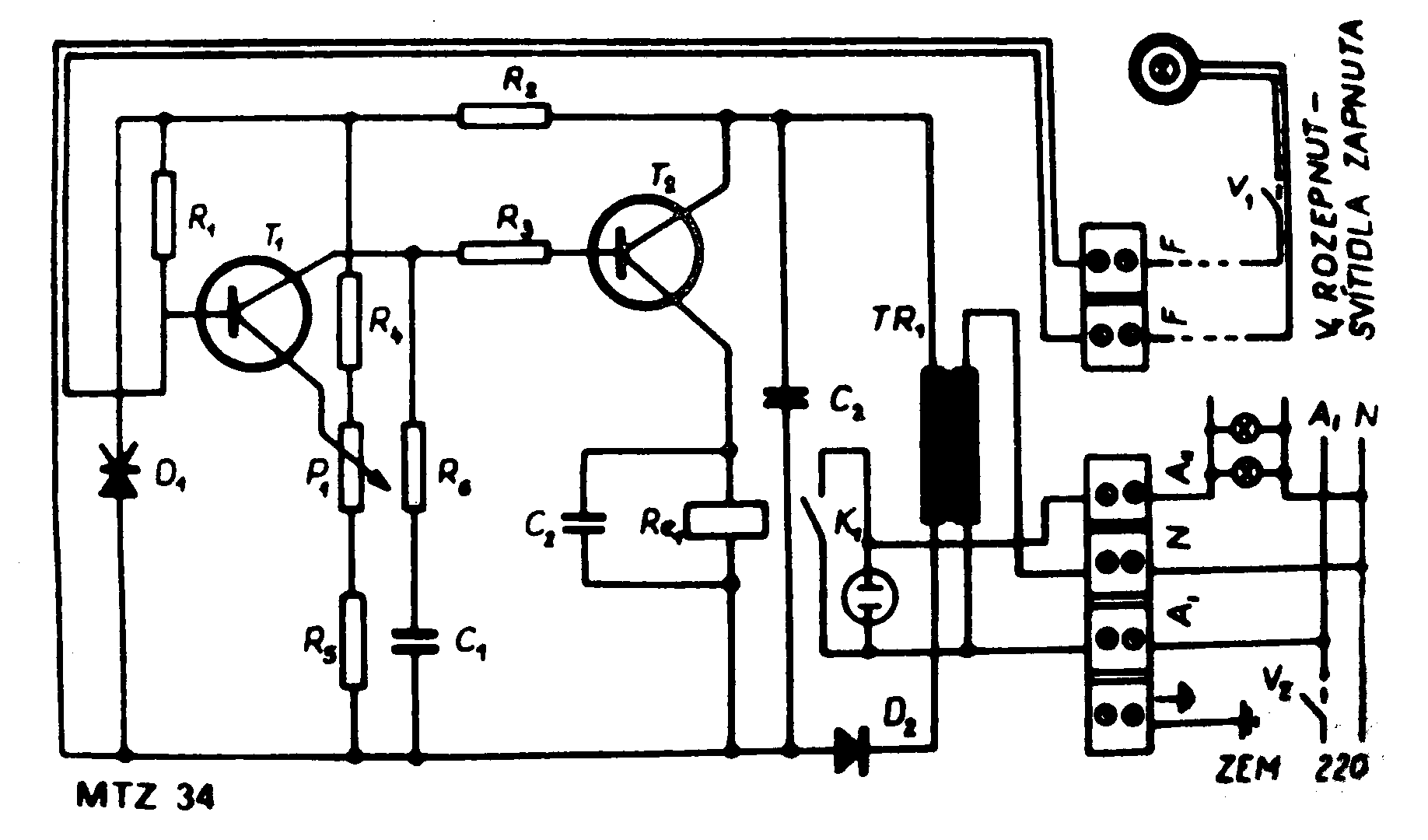

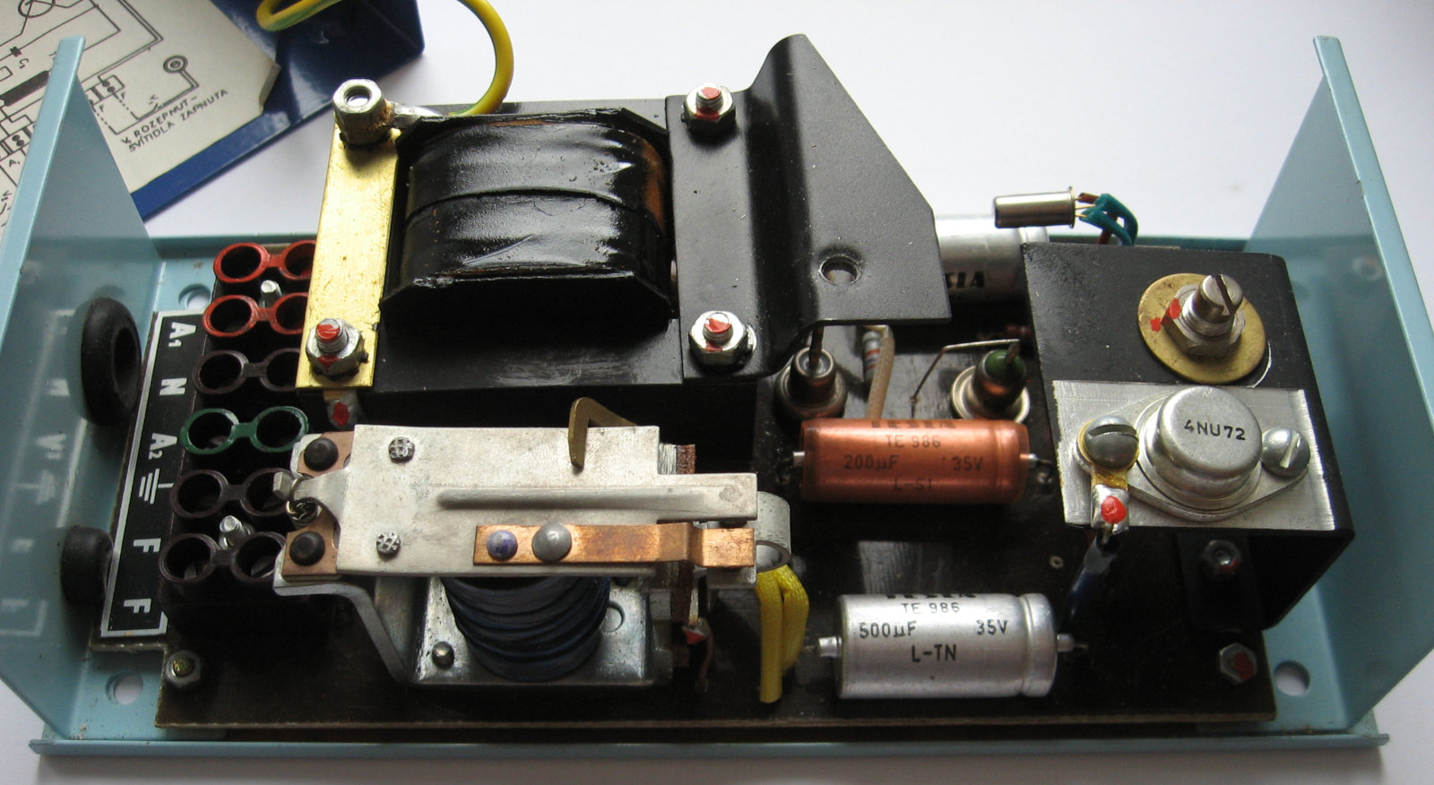

Ve starsim RS-02a je primitivni dvoustupnovy zesilovac, hystereze je podle vseho jen elektro-mechanicka ve spinacim rele. Dokonce pouziva germaniove tranzistory, i kdyz muj kus byl vyroben/vyskladnen v roce 1986. Soudruzi se tak snazili vyuzit stare neprodane polovodice? Ve schematu nejsou hodnoty soucastek, ty nejdulezitejsi jsou:
T1 GC521
T2 4NU72
D1 5NZ70
D2 KY722
P1 330R/M TP680 11E
fotoodpor WK 650 36

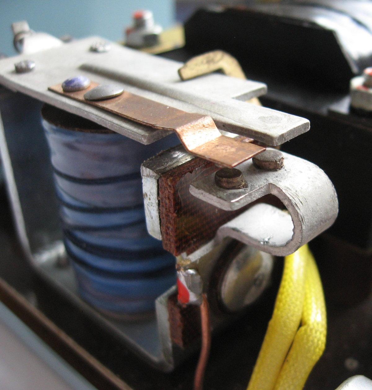

Spinaci rele nema zadne oznaceni, vypada skoro jako kdyby si ho v tom JZD vyrabeli sami. Zaujala mne na nem jedna vec: ma dva kontakty, jeden na medenem pasku, druhy na zeleznem. Pri sepnuti jako prvni dolehne ten medeny, az pak ten zelezny. Nevite proc to tak je? Take je trochu neobvykle, ze cele sasi rele vcetne jadra civky je na fazovam napeti (proto jsou vyvody z civky v tak tlustych buzirkach).

Železný kontakt relé v RS-02 funguje zároveň jako mechanický doraz. Typ byl pravděpodobně vyráběný pro jiné účely.
