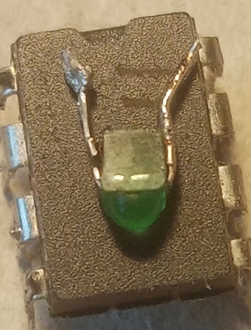

Zná prosím někdo typ této piďi diody?
Děkuji
Bude to už pár desítek let staré, možná německá výroba..

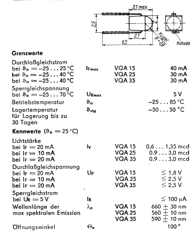

Mohla by to byť VQA 25
Ivan_01
Založen: Sep 15, 2018
Příspěvky: 1512
Bydliště: BB SK
PříspěvekZaslal: st prosinec 21 2022, 12:08    Předmět: Citovat
takéto pidiledky bývali na ukazovateli ladenia v rádiách Telefunken a Grundig. Čo presne o nej potrebuješ vedieť, okrem Uf a či svieti alebo nesvieti ?

joó, to bude ono, děkuji!
Ivane, na jaký max proud je to určeno hlavně, když ji budu chtít někam použít..

vhľadom na sešlost starobou by som cez ňu viac ako 10 - 15 mA nehnal

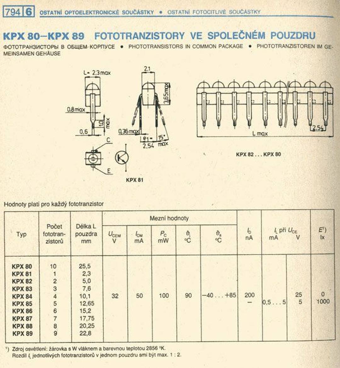

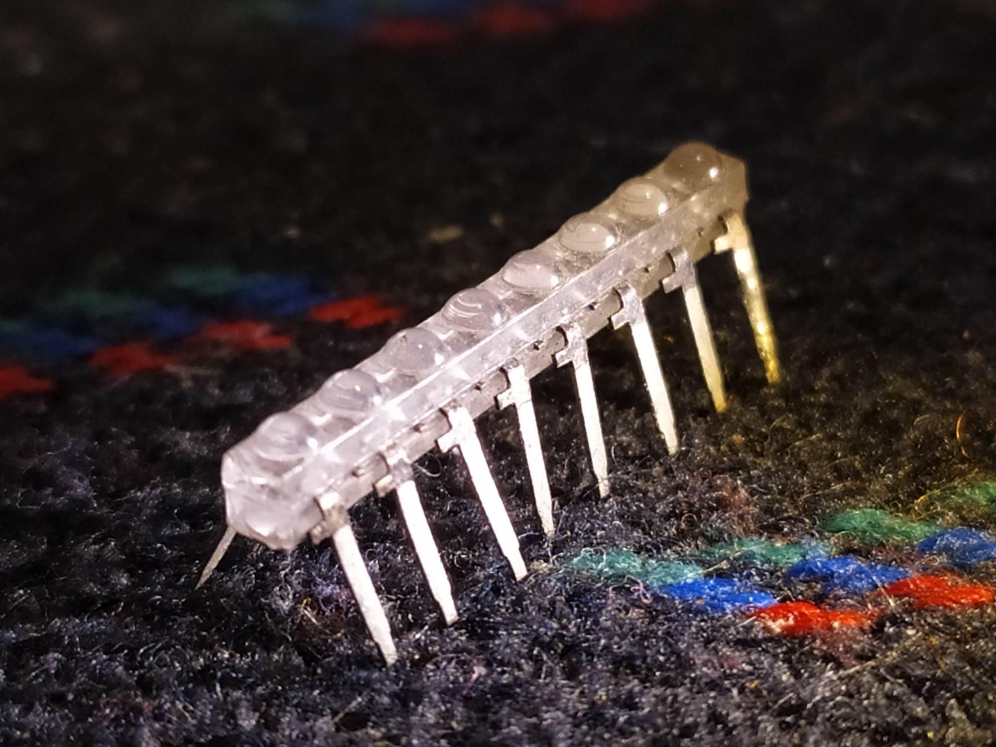

v tomto pouzdru se dělaly i fototranzistory,
snímače děrnopáskových mechanik.
někde doma bych je asi i našel . . .

Příspěvky: 12708
PříspěvekZaslal: st prosinec 21 2022, 16:59    Předmět: Citovat
ok1hga napsal(a):
snímače děrnopáskových mechanik . . . .
. . . našel.
a dělaly se samostatně . . . KPX81
nebo dohromady KPX8x
