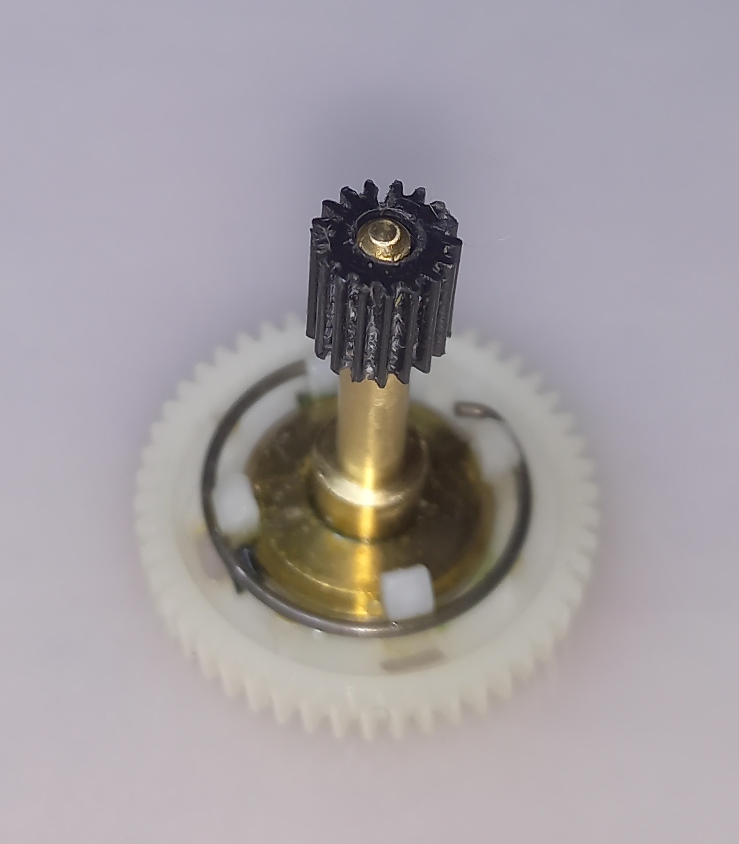

Zdravím, sháním pastorek na osičku 2mm. Původní je prasklý.
Rozměry pastorku:
Vnější průměr: 5.5mm
Výška: 6mm (může být o něco vyšší)
Počet zubů: 17
Určeno pro cd přehrávač TELEFUNKEN HS 895 kde pastorek posouvá laser KSS210.

Když neseženeš originál, tak napiš, já ti ho vyrobím.
Příspěvky: 37436
PříspěvekZaslal: st prosinec 21 2022, 11:35    Předmět: Citovat
Prevrtat dieru tak, aby sedel na oske bez roztahovania. Nasledne odmastit a prilepit sekundovym lepidlom.
