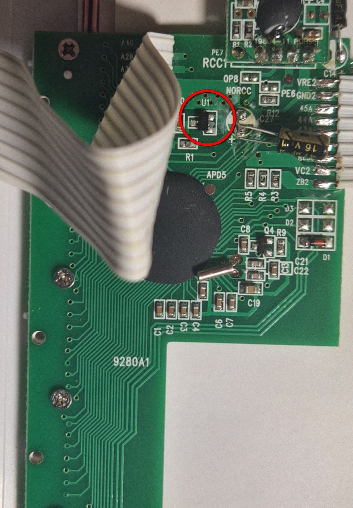

Krásný předvánoční čas přeji a prosím o radu se součástkou na pozici U1. Na pouzdru je 6629. Děkuji

Môže to byť regulátor 3,3V
https://www.torexsemi.com/file/xc6206/XC6206.pdf

Že to značení je jak šifrování Enigma stroje. Když bylo na pouzdru KC 509 tak to byl tranzistor KC 509 a basta. Dneska dají 4 číslice a hádej hádej hadači.

Pro lepší hledání si tu 9ku smaž . Laughing

U těchto čtyřznaků jsou někdy třeba smazat znaky dva , a to nejen zezadu , ale někdy jeden zepředu .

Tak to fakt bude stabl na 3.3V
BOBOBO: dik za pro mě důležité info s umazáním popslední číslice. to si musím zapamatovat.
