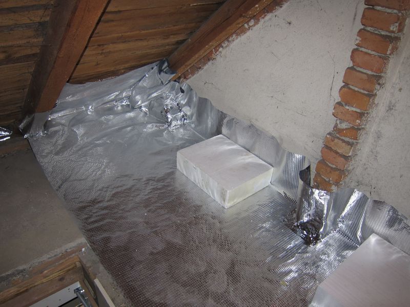

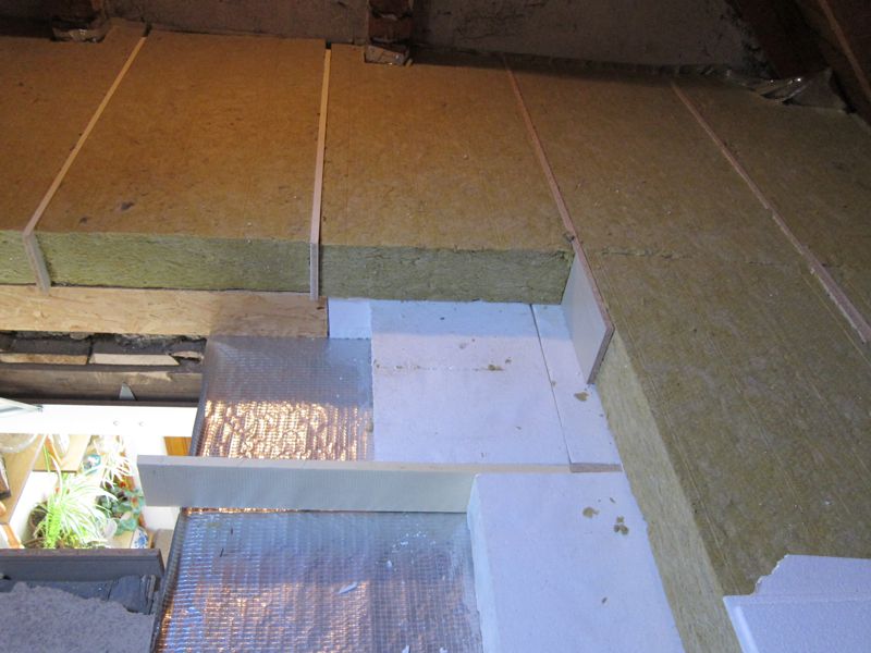

Já nařezal pruhy odpadního lamina, OSB… na tloušťku izolace a udělal z toho "do kříže" nosnou konstrukci podle rozměrů izolace. Dolů zbytky polyše ze zateplení, další vrstva orsil, vata… na to už pak normálně poklop z OSB. Jo a v prostoru nad tím mi taky střecha odtává, ale je to proto, protože mi tu část půdy ohřívá komín.

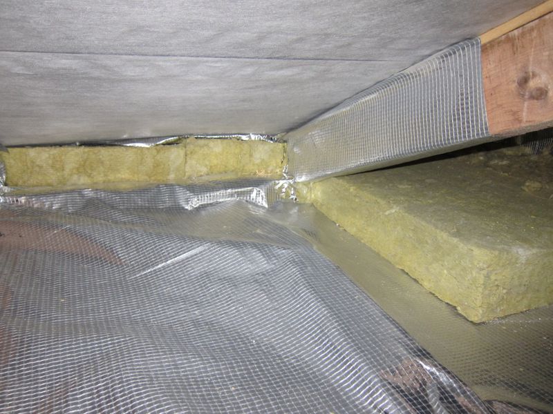

Když se trochu lépe podíváte, zjistíte, že celá ta moje izolace, je uložená v „parotěsné vaně“.
Bez ní to fakt nejde. První fotka je po prvním mrazíku bez parotěsu. Confused
