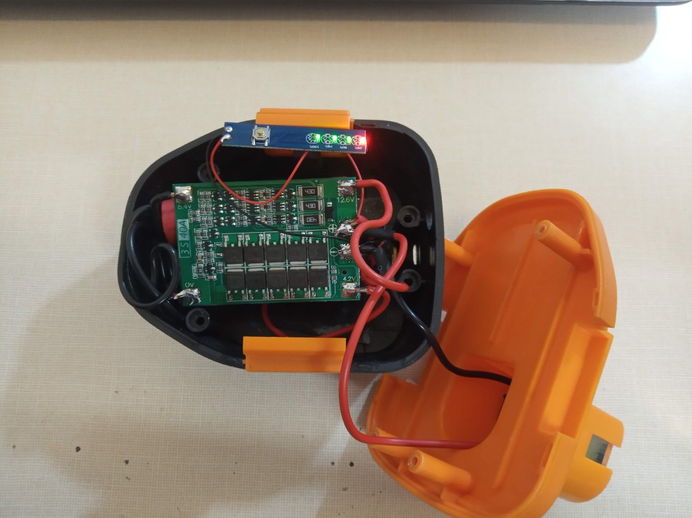

Zdravím,
předělal jsem si letitou aku 12V vrtačku z 10x Ni-Cd článků na 3S články 18650 s použitím tohoto ochranného moduluhttps://www.laskakit.cz/ochrana-li-ion-baterie-3s-40a/#ratingTab
přidal jsem i tento LED Indikátor stavu kapacity
https://www.laskakit.cz/led-indikator-stavu-kapacity-3s-lipo-li-ion-baterie/
Vše funguje.
Jen potřebuji vyřešit nabíjení. Rád bych nějak využil původní adaptér s nabíječkou Ni-Cd (foto). Z adaptéru jde 19,3V a po připojení na stojánek 17,3,V vše naprázdno.
Napadlo mě vykuchat stojánek a dovnitř umístit nějaký step down měnič a nastavit na napětí mezi 12,6-13,6V což je pro ten ochranný modul doporučené napětím.
Půjde to takto vyřešit, nebo je nějaké jednodušší řešení?
Díky.

Já jsem skeptickej k tomu, používat ochranný obvod pro nabíjení. Jedná se o ochranný obvod, TJ. něco, co zafunguje až když parametry překročí rozumnou mez. Poroto taky odpojování probíhá až při 4.25V. Ale normálně se nabíjí na 4.2V.
Předělával jsem si vysavač, kde byl 2S článek.
Dal jsem tam ochranný obvod a doplnil 2S nabíječem. Výhoda tohoto řešení je i signalizace stavu, že je nabito a ukončení nabíjení.
Ochranný obvod nabíjení nepřeruší. Jen odpojí baterii od nabíječky. A pokud hodnota napětí klesne pod restartovací mez, tak se opět baterie připojí a nabíjení bude pokračovat.
Našel jsem třeba toto. https://www.aliexpress.com/item/1005003235306749.html
Ale nelíbí se mi, že dle popisu je plné nabití signalizováno zhaslou ledkou. To mi příjde poněkud trapné.
A tak se mi nechce hledat co je tam za čip. Ale u toho 2S modulu jsem si měnil nabíjecí proud z 1A na 250mA, protože adaptér byl jen na 350mA.

Kup si slušnou levnou modelářskou nabíječku s balancováním, vyveď z akupacku ven servisní konektor a nabíjej pomocí výkonového + servisního (pro větší proudy) nebo jen servisního (pro menší proudy).

Však v těch odkazech máš i modul s balancem . Jakmile má popis s balancem je určen i k nabíjení . Takže po dosažení napětí na článcích odepne "tvrdé" nabíjení a propouští proud kolem 50mA-balanční proud . Jura píše kokotiny , vyrábějí jak s balancerem , tak bez něj . A záleží na tobě , co koupíš . Spousta neznačkových akubaterek Lion je bez jakékoliv balance .

Láska má dvouampérový zásuvkový nabíječky na LiIon 2S, 3S, 4S a nebo čtyřampérový šňůrový nabíječky 3S, 4S, 5S.
Já to z jistejch důvodů dělám jinak. Na baterky taky dávám ochranej modul s balancováním a jako nabíječku dávám Step Down s CC/CV. Nastavím na něm mezní napětí počet článků x 4,2V a maximální nabíjecí proud. Napájí ho jakejkoliv DC adaptér 12, 15 nebo 24V, mám jich zásobu tak proč je nevyužít.

Ale může zkusit dát i ten napaječ co má . Nejdříve bych zkusil tak 2R2 do serie a dle ohřátí trafa případně zmenšil . Musí to běhat tak .

Na 2S1P a 3S1P jsem použil: https://www.laskakit.cz/step-down-menic-s-lm2596-cc-cv/ Má to možnost připojit externí ledky na indikaci stavu nabíjení.
Pro 4S3P jsem použil https://www.laskakit.cz/buck-boost-regulovatelny-napajeci-menic-1-35v-5a/ Ale mám ho otevřenej s malým větráčkem a drbu z něj jen 3A.

A co stabilita výstupního napětí? Já jsem tyhle moduly zkoušel a stálost napětí byla dost tristní.
Navíc ta ledka jen idikuje že proud je větší než nastavená hodnota.
Rozhodně to není nabíječka, ale jen zdroj. Nabíječka má nabíjení ukončit při dosažení určitého proudu. Né držet baterie na max napětí třeba týden, pokud zapomenu, že jsem v garáži dal nabíjet baterku.
To by se tam musel ještě udělat nějaký další obvod s přídrží, který by po zhasnutí led odpojil zdroj.
Ono to vše proč se ty nabíječky takto chovají má svůj důvod. Až doma někomu ta baterka zahoří, tak budete poslouchat, že jste jim to poradili vy?
Navíc cena toho řešení je na úplně stejné ceně, jako nabíjecí adaptér k tomu určený.
