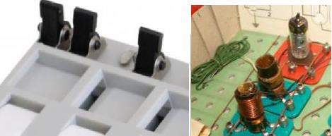

Stylově elektrotechnické ale asi podstatně dražší (kdo má na rozhazování?)
by bylo stavebnici dovést k dokonalosti přesvorkováním na nějaký druh tlačných svorek, a la:
za tu ovšem v tomto případě chtějí asi 2,5 $/kus.

Napadá mne, že připojování drátků je dobře vyřešené u vláčků PIKO nebo u téhle stavebnice:
http://www.ebastlirna.cz/modules/Forums/files/90stavebnicetesla_499.jpg
akorát tam by to bylo dobře vyřešené, kdyby to bylo udělané kvalitně a ne nabouchané z konzervového plechu.

Tesla stavebnice s křížově motanýma cívkama, to je pro mě novinka.
tam jsou taky tlačný svorky?

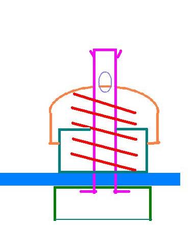

PříspěvekZaslal: so prosinec 10 2022, 16:19    Předmět: Citovat
Pokusil jsem se neuměle nakreslit svorku ze stavebnice. To fialové je trubička dole a nahoře rozehnutá s průchozí dírkou kam se strkají drátky. Dole je kalíšek co se strká do děr v základní desce, nahoře jsou dva kalíšky, mezi nimi je pružina. Horní kalíšek se stlačí, do dírky se strčí drátek a silou pružiny drží. Tedy mělo by to takhle fungovat. Ale protože to bylo vyrobené z konzervového plechu, tak to moc nefungovalo.

Yarda: jo, vypadá to podobně jako ta "luxusní" svorka za balík.
