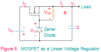

Rozmyslal som nad nejakym linearnym zapojenim ,ale nedari sa mi nabastlit daco aby mi to vyhovovalo.

Linearne zapojenie a 12A? Takze (160-42) V * 12 A = 1416 W vykonova strata.

Onkyo
Založen: Jan 02, 2006
Příspěvky: 1438
Bydliště: Košice-okolie
PříspěvekZaslal: út prosinec 06 2022, 12:00    Předmět: Citovat
Na test nieco take chcem to otestovat len na malo manpäti len sa mi nezdaju tie znacenia +-.Toto je len cisto na test takze jednoduchost nepozerajte len sa mi nazdaju tie znacenia.
