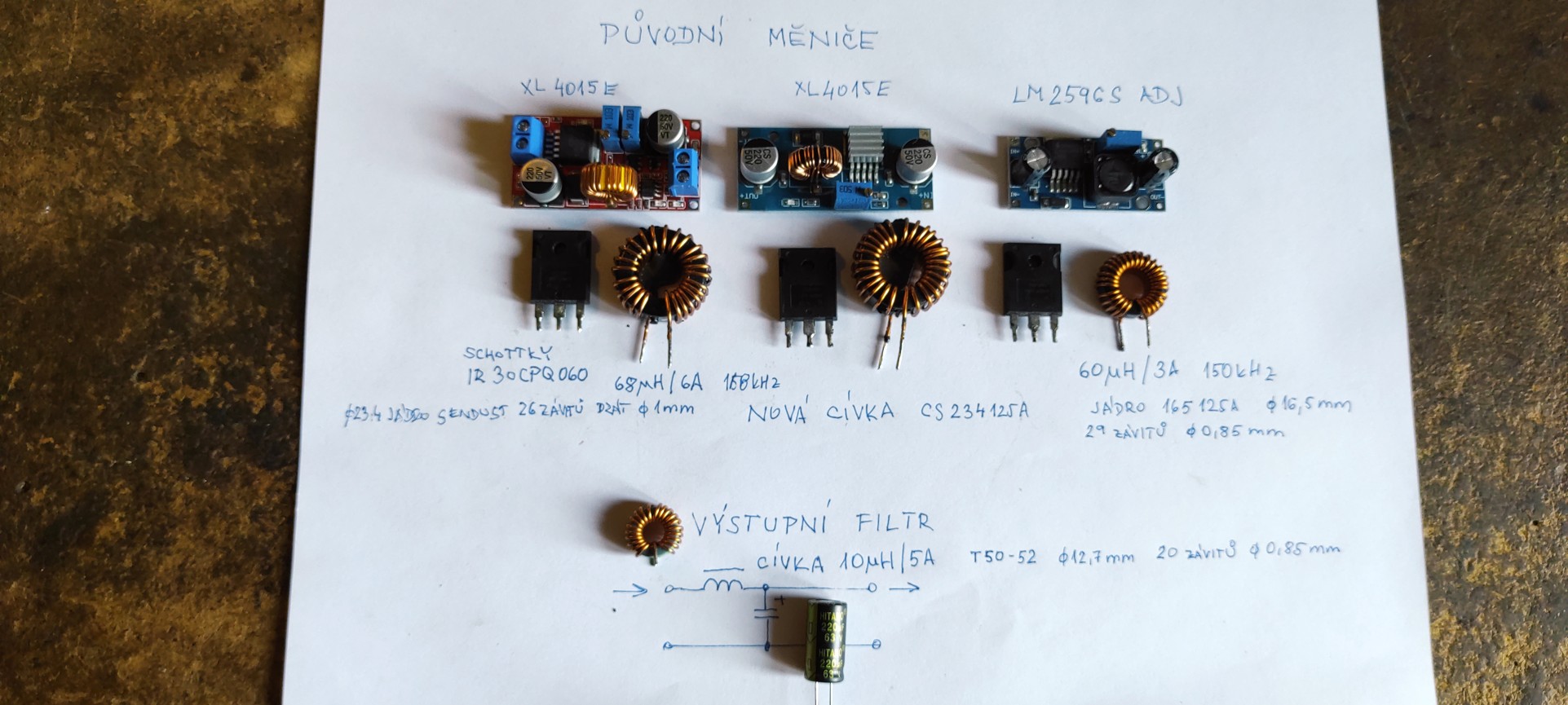

Úprava znamená vyměnit původní cívku na jádře T50-26 47uH, nebo 127125 050-125A za cívku na jádře Sendust CS234125 092125, průměr 23.4 propustnost 125, černý lakovaný kroužek, prachové jádro, nezaměnit za MnZn feritový kroužek, ten je taky černý, 26 závitů drátem průměr 1mm dvojitě lakovaným.
Pro vstupní napětí do 20V je 47uH a pro napětí do 35V je 68uH. Konce cívky se nesmí dotýkat.
Pro měnič LM2596S ADJ cívka na jádře Sendust 166125 065-125A, nebo 172125 068-125A, v obou případech 29 závitů drátem průměr 0.85mm 60uH/3A pro vstupní napětí 35V, pro vstupní napětí 15V stačí 33uH na stejném jádře.
Výměna diody SS54 za diodu IR 30CPQ060 a přidat výstupní filtr s cívkou 10uH/5A na prachovém jádře průměr 12.7mm T50-52 Micrometals zelenomodrý.
20 závitů drátem průměr 0.85mm.
Pro nejtěžší provoz pak pracovní cívku na dražším modrém jádře Sendust MS090090-2 Vnější průměr: 22,9mm vnitřní průměr: 14 mm propustnost 90, taky drátem 1mm a 50uH.

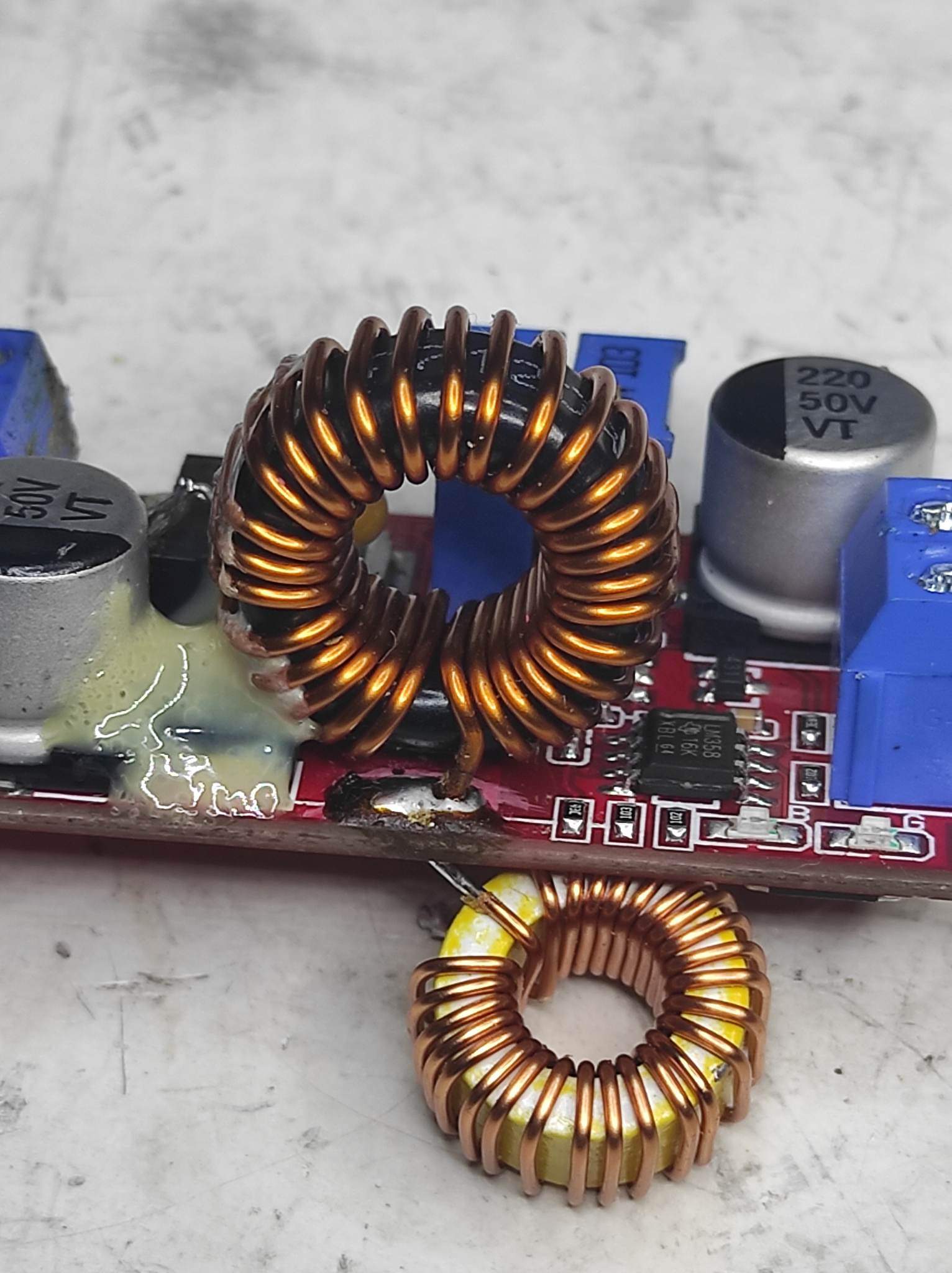

Kroužek sendust CS177120, 60uH, drát průměr 0.95 mm.
Vstup 20V/1.2A výstup 12,8V/1,87A 24W modul je vlažný.
Žlutá cívka je původní T50-26B.
Je dobré přidat chybějící kondenzátor 1uF/35V tantal mezi piny 4 a 5 XL4015.
