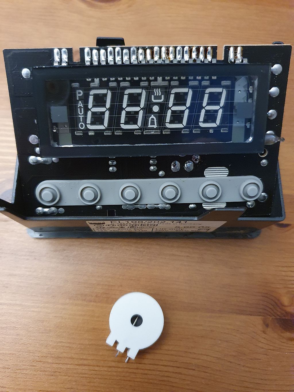

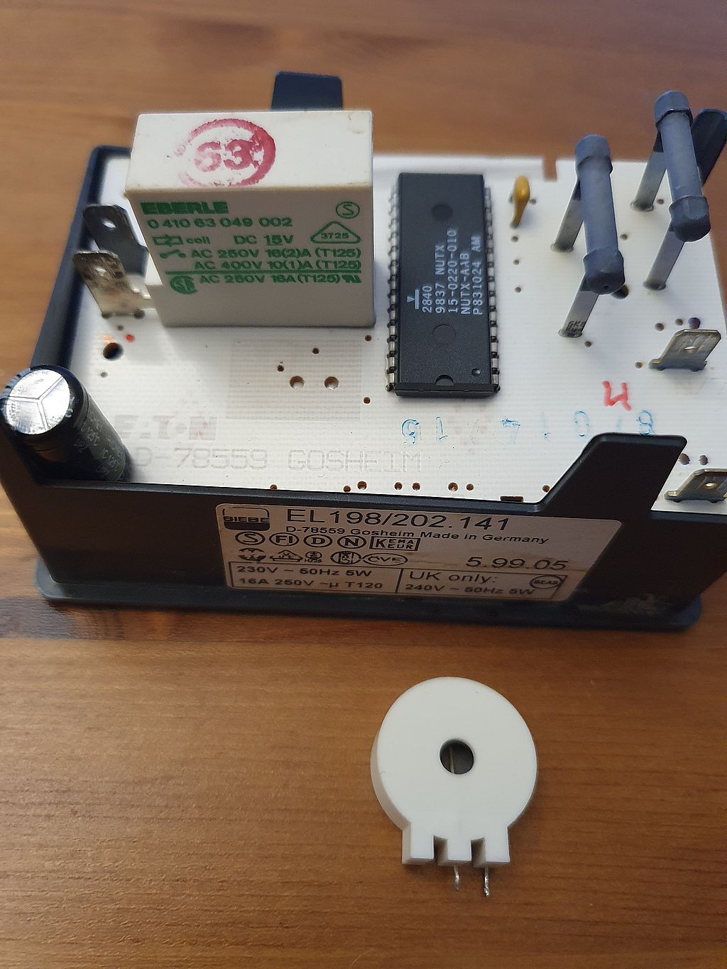

Porucha odstraněna. Problém byl v napojení programátoru. Někdo prohodil napájení a silové kontakty od spínacího relé.
Jak k tomu došlo nevím, trouba byla při stěhování demontována a přes 2 roky čekala na nové zapojení. Ale zjistil jsem, že vynechává piezoměnič, tak to prohození asi nastalo při pokusu o opravu. Proletování vývodů piezoměniče zdá se pomohlo.
Díky všem za pomoc.
PS
Dal by se snížit jas displeje? Typ programátoru EL198/202.141

PříspěvekZaslal: po listopad 28 2022, 10:55    Předmět: Citovat
Na to schéma ani nedošlo, díky za odkaz. Šel jsem po drátech že nejdřív odpojím to, co je zapojeno napřímo. Programátor byl vlastně první na ráně. A když jsem zjistil, že na kontakt spínacího relé vedou L a N, bylo vyřešeno.
Teď se snažím troubu co nejvíc vyčistit od spečených nánosů. Čím čistíte vnitřní prostor? Díly, co jdou vyndat jsem vyčistil v lázni mimo troubu.
Ten displej není LED, ale není to přímo digitron. Neznám přesný název. Je to zatavené v baňce, stejné "provedení" mívají displeje na audio zařízeních. V předchozím příspěvku jsem na něj dával odkaz.
A to piezo stejně vynechává, zřejmě bude chyba v něm.

Displej je VFD.

PříspěvekZaslal: st listopad 30 2022, 12:36    Předmět: Citovat
Ještě se vrátím k tomu programátoru. Piezoměnič funguje jak se mu zachce. Jak jej mohu otestovat? Stačí jej připojit na NF generátor? Není na něm žádný popis, takže neznám typ.
Stěhuju se, dělám rekonstrukci, takže nemám ani místo na nějaké bastlení.
