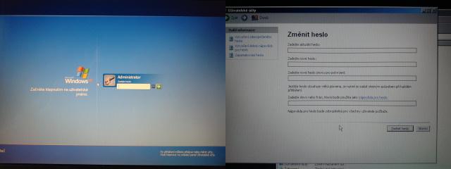

Dobrý den. Nedaří sem mi v mém starém přenosném PC odstranit heslo poněvač kolonky kde bych to napsal jsou nefunkční. Poradíte jak se do toho dostat? Na netu jsem hledal návod, ale odkazovalo mě to na registry a stejně jsem nedocílíl výsledku.

Příspěvky: 37008
PříspěvekZaslal: po listopad 21 2022, 19:30    Předmět: Citovat
MiraSt napsal(a):
To znamena co? Ten obrazok je uplne zbytocny, nevidiet na nom vobec nic.

>>>Ivan 01<< Povedlo se. Podle pokynů v odkazu to nefungovalo. Pořád to heslo chtělo. Ale musel jsem ještě zajít do upřesnění>rozšířená správa uživatelských účtů>uživatelé>administrator>nastavit heslo>dvakrát potvrdit prázdné okýnka a je to hotovo. Pak jsem to zkusil znova už v ostrém běhu Win a funguje to i tam. Takže není nutné jít do nouzového režimu. Ve správě účtu jsou ty kolonky nefunkční jak jsem popisoval co potřebuju, ale... Nepotřebuju heslo. Důležité bylo >spustit "control userpassvords2" a tam provést změny. Takže mooc děkuju Ivanovi 01.

Už to mám vyřešené. Díky Ivanovi 01.
Měl jsem problém, že nešlo zrušit nebo změnit heslo. Do kolonek kde bych to všechno napsal nešlo psát. Nebyl tam blikající kurzor.
