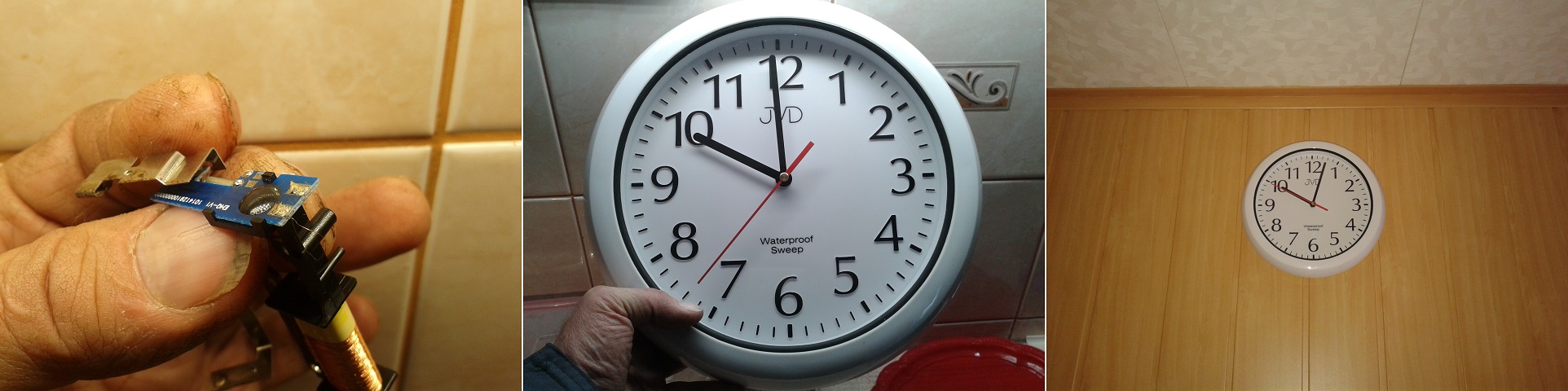

Dávám to tu bo jako šmejd se mi to nezdá.
Na sběrném místě byly fungl nové, vodotěsné hodiny. I šetrně je někdo odložil aby se nepoškrábaly. Tak je beru co jim jako je. Místo pro baterku bylo jako nové, tak jsem ji tam dal. Nešly. Takže rozborka a co nevidím..? Motorek připájený oběma vousama na stejnou plošku. Takže oprava a jdou. Tyhle hodiny nikdy nešly a majitel se nenamáhal s reklamací. Tak mám vodotěsné hodiny. Smile

Bába na lince myslela na *** ***** a nebo to pájel 10letej vietnamskej školák, kterýmu to nikdo neřekl. Výstupní kontrola je blbej evropskej přežitek, tím by se zabývali tak kdysi v Eltonu.
