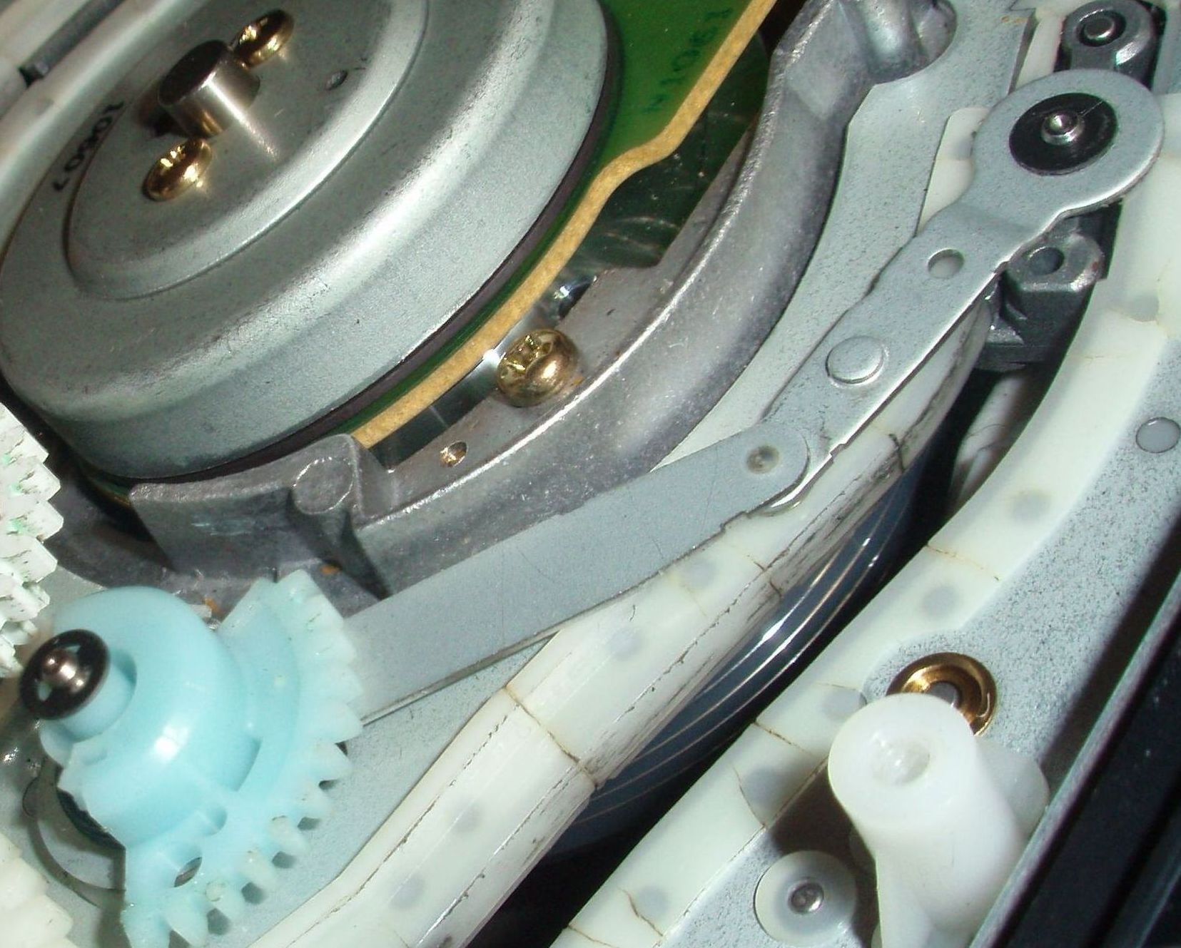

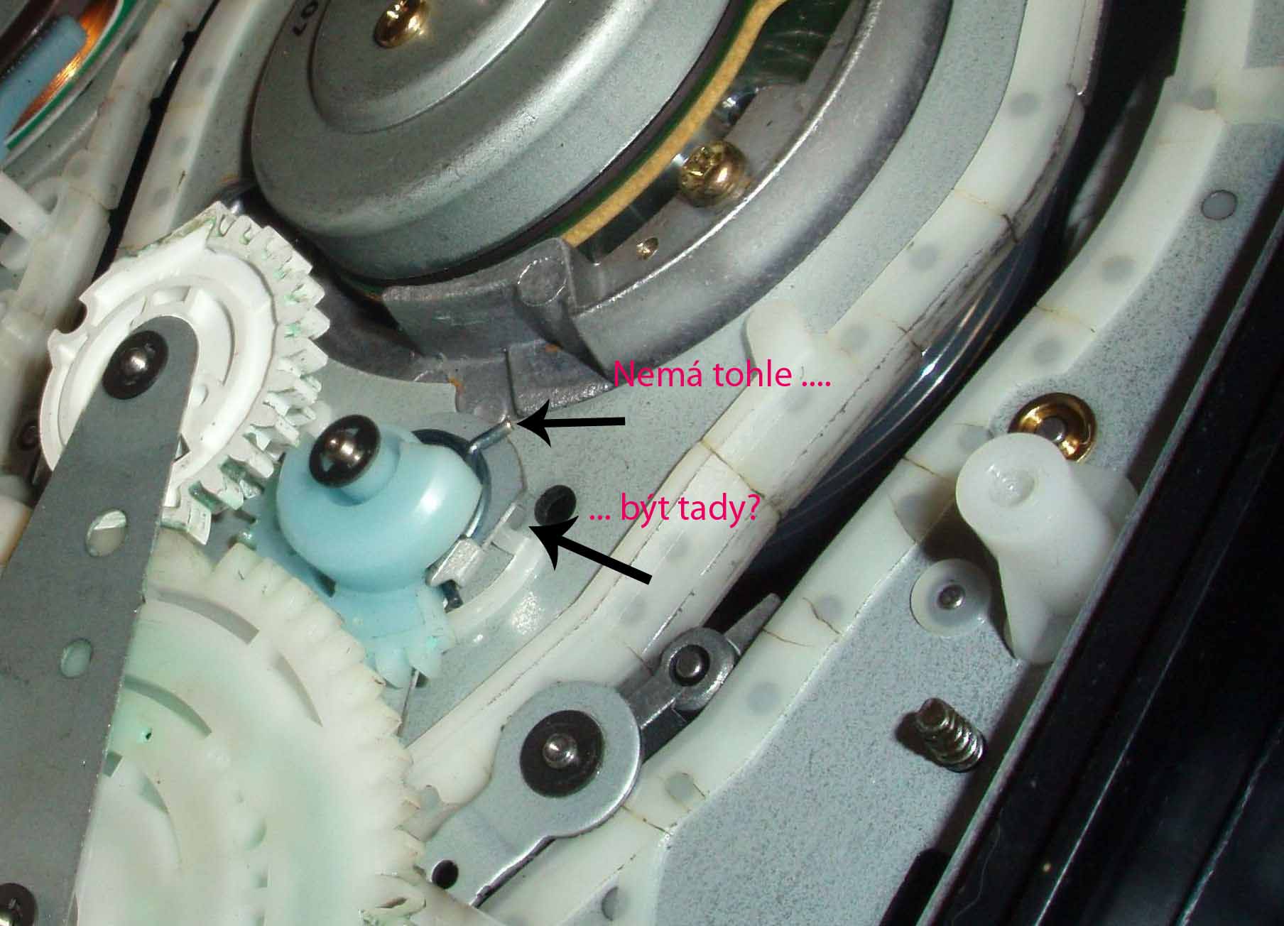

Mám problém, vyoral jsem na svém smetišti zmíněné video a má mechanický problém, jedna z pacek zavádějící pásek se tam může víceméně volně pohybovat a pak není pásek správně veden. Pro upřesnění - kazetu to vezme, jakoby přehrává ale kvůli špatnému vedení není nic vidět, přetáčí na obě strany, vysouvá. Na DO reaguje taky správně. Má s tím někdo zkušenosti? Vypadá to, že něco vyskočilo kam nemá nebo možná kousek chybí? To modré ozubené polokolečko by s tím mělo cvičit ale není tomu tak, to modré chodí volně bez mechanického odporu sem tam a nezabírá. Přiložil jsem dvě fota, abych nezasíral forum jsou další fotky zde https://uloz.to/tamhle/C6Yb5jJPjQ7p#!ZGHmAmR2AzZ3AmAwZmplAQRmAmMvZaN3HJcAoxkZn0cII2ZmBN== poradí někdo?
tady je vodicí cosi tam kde má být
 Velikost:  290.42 kB
 Zobrazeno:  163 krát
a tady ručně bez odporu mino
 Velikost:  281.1 kB
 Zobrazeno:  194 krát

Nieje to náhodou toto
Pozdravuje Vás Martin

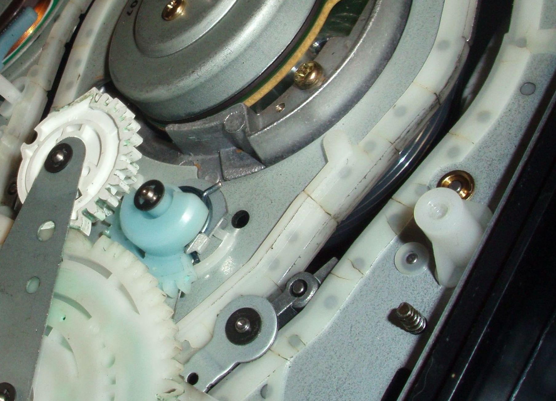

Příspěvky: 8361
PříspěvekZaslal: ne listopad 20 2022, 19:29    Předmět: Citovat
Mrkni na obrázek, okometricky mi přijde, že tam je vyskočená pružina....?
No skoro to vypadá, jako by toho modrého kola byla jen půlka Smile
Mrkni na cca 5. minutu na youtube

Příspěvky: 2456
PříspěvekZaslal: ne listopad 20 2022, 19:37    Předmět: Citovat
No jo, skutečně ho kousek chybí, kdepak asi ten zbytek je? Při demontáži nic nevypadlo, jinak by to bylo jasné. Dík za odpovědi, víc to pitvat netřeba.
Příspěvky: 36958
Ano, polovica je ulomena.
