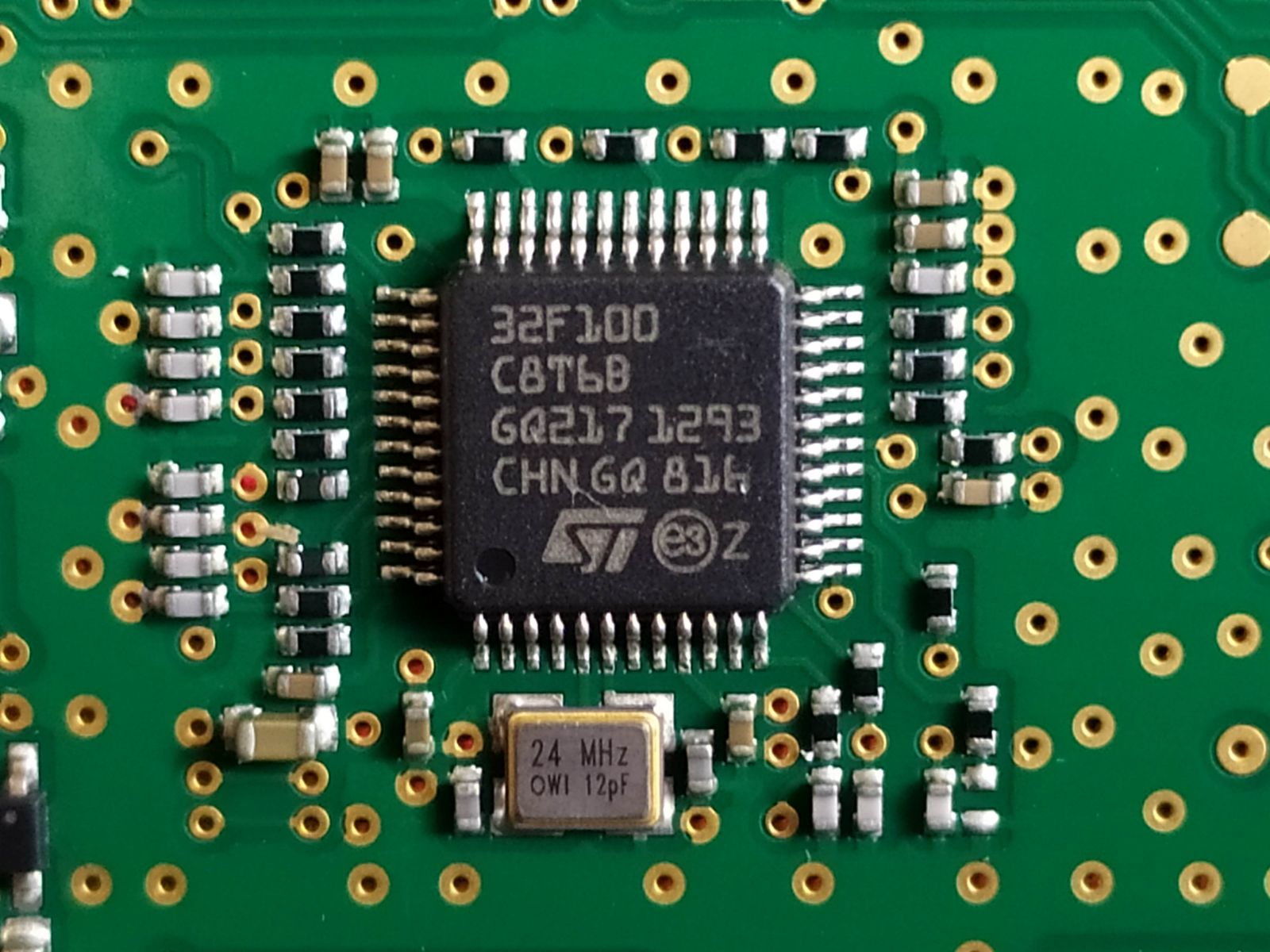

Zdravím
V čem se liší tyto dva mikrokontroléry tady jsou odkazy na datasheety
https://www.st.com/resource/en/datasheet/stm32f051r8.pdf
https://www.st.com/resource/en/datasheet/stm32f100cb.pdf
podle mě jestli v tom nevládne anarchie tak ten ...F100 měl by být lepší proti F051 protože 51 je menší než 100, tak který je lepší předpokládám že ten stovkový má víc periferií možná rychlejší, samozřejmě při zachování kompatibility s F051 nebo je to úplně jinak ? díky

Vzdyt to mas napsane na prvni strance datasheetu, jsou to uplne jine procesory (jadro M0 vs M3). Jestli se ptas ktery je lepsi, tak jednoducha odpoved je STM32F100. Smile
Jen si over, jestli jsi ho v dnesni dobe vubec koupis a v pouzdre ktere jsi schopny zapajet.

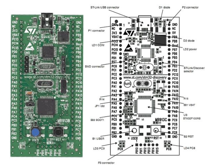

Já mám tento kit viz příloha na tuto desku kde je jako cílový procesor pravě tento STM32F100 potřeboval bych naroubovat tento projekt http://1-2-8.net/mwva/mrazik/hdo/html/index.html který je i na https://cz.farnell.com/stmicroelectronics/stm32f0discovery/evaluation-kit-f0-with-st-link/dp/2096251 kde je možnost http://1-2-8.net/mwva/mrazik/hdo/stm32f051_hdo.tgz díky

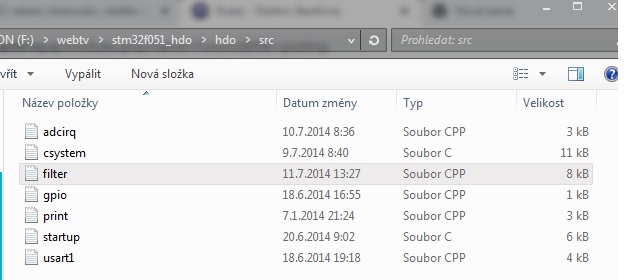

Otázka je taková jestli by to fungovalo ten projekt HDO detektor i na tomto čipu ? pochopitelně po úpravě ze kterou bych potřeboval pomoct Embarassed jelikož jsem nebyl "odchován" na C ale na pascalu ,autor projektu napsal své přístupy k registrům procesoru nepoužil standardní knihovny. díky

teď dumám na tým kde pokračuje
kód:
 hdo.setTriger (0x20000);
snažím se najít s těch třídách

Už jsem mu tu odpovídal, a pak jsem to po sobě i smazal, protože to fakt nemá význam… Autor vlákna při své téměř nulové znalosti programování nejspíš očekává, že mu to někdo přepíše z C++ (objektové programování) a Cortex-M0 do C (strukturované programování) na Cortex-M3. Odepisoval jsem tu, že je to objekt třídy Filter a tedy všechny jeho vlastnosti a metody jsou tam (filter.c a filter.h). Tím neříkám že já jsem nějaký hyper super programátor, C++ neumím, ale aspoň vím o co jde, ovšem přesto bych si na to moc netroufl. Zkrátka si ukousl příliš velké sousto (a ani bych se nedivil, kdyby to měl někam do školy, na Mcontrollers se stávalo celkem běžně, že si tam lidi chodili nechávat řešit školu od druhých, ale co tam bylo "zneschopněno" tamní diskusní fórum novým systémem tak to vypadá, že se to teď bude stěhovat sem).
