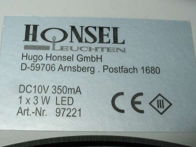

"Nemecka" "ekologicka" LED lampa z kontajnera. Cista Cina. LED su zapojene do dvoch paralelnych vetiev, v kazdej je jedna prerusena...
Ako bonus "luxusny" pogumovany plast, gumova vrstva sa zmenila na lepivu sracku.

LED som vymenil za LITEON LTW-5630AQL27 (2700K, 120mA).
Prud som znizil z 350mA na 170mA vymenou R12 v zdroji - povodne tam bol 1R1, dal som 2R2+8R2 paralelne (=1R73).
Povodne LED som skusal na stole a vadna je len jedna. Takze tam bol asi studenak - jedna vetva sa tym padom prerusila a cely prud tiekol len druhou, kde to jedna LED neprezila. Asi to nefungovalo dlho, lebo dokonca aj elyty v zdroji su dobre.
