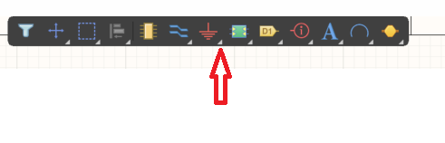

Jak tam umístit ten „napájenící bod“ +5V ? Našel sem jen GND značku.
Jak „správně“ – pro účely simulace – přiřadit schematické značce parametry součástky? Např. u ZD1 a ZD2 mi to umožnilo, ale u Q1 to ani nebylo kam napsat.

Napájací bod +5V nájdeš keď klikneš na ten mizerný trojuholníček pod značkou GND na tej lište. Lepšie povedané sú tam grafické symboly, ktoré sa na toto používajú, ich hodnotu môžeš prepísať napríklad z+5V na +5248V a vznikne tak prepoj na ostatné +5248V. Tak isto môžeš spájať bez priameho prepoja vodičom cez net name, konektory a pod. Správnosť prepojenia na schéme overíš vysvietením signálu/napájania Ctrl alebo Alt + klik na signál.
Hodnoty na sch sú value, ale do simulácie musia mať myslím nejaký východzí tvar, to dobre neviem, altium dobre nesimuluje. Správa knižníc, na starom altiu som si rozbehal databázu, mal som zvlášť footprinty a značky, v databáze som ich spojil. Teraz používame Vault, tak keď niečo potrebujem napíšem správcovi
