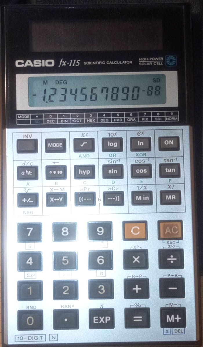

Tak jsem při úklidu objevil kalkulačku Smile
Koupil jsem ji kolem roku 85 v Tuzexu za asi 150 bonů. Pravděpodobně funguje doteď jen proto, že do ní nemohly vytéct baterie. Za dva roky bude mít 40 let.
 Velikost:  145.54 kB
 Zobrazeno:  172 krát
