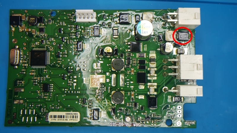

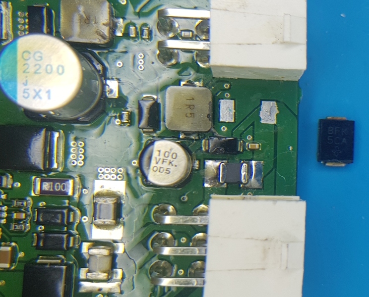

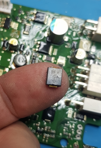

Pekný deň. Možno blbosť, alebo možno niekomu táto info ušetrí čas a peniaze. Už tu mám pokazenú druhú nabíjačku pre robotickú kosačku Husqvarnu Automower a obidve mali rovnakú príčinu poruchy - prerazená (v skrate) ochranná dióda SMCJ30A paralelne pripojená k napájaniu označená BFK.
Doska označená 584926401, alebo po novom 592909302
Dávam sem aj nejaké fotky a hlavne fotku DPS zapojenia okolo tej diódy, lebo keď je osadená, je to dosť matúce.

To neodislo len tak. Z akeho zdroja to je napajane?

Má to svoj adaptér - spínaný zdroj 28V=, ten je OK.
Doniesol mi to kamarát - predajca a servisák záhradnej techniky, že mu to doniesli jeho pravidelní zákazníci, ktorí to kúpili inde a majú to už po záruke, či by im to nepozrel. Prvú som opravoval pred vyše dvoma rokmi, pravdepodobne funguje doteraz a túto druhú tento týždeň.

Však to její povolené závěrné napětí je na hraně . Nejpíše schválně .
Příspěvky: 36910
PříspěvekZaslal: st září 21 2022, 13:28    Předmět: Citovat
Na hrane? SMCJ30A sa otvara pri 33,30-36,80V.
Niekto to musel pripojit na nevhodny zdroj (napr. nestabilizovany 24V).

Pokud je zkratovany je to v poradku. Takhle to ma fungovat. Dostalo se tam prepeti a transil udelal to proc tam je - ochranil elektroniku i za cenu vlastniho sebezniceni. Pokud by tam nebyl, sla by deska nejspis do kopru cela.

Myslím, že to na iný zdroj nepripojili. Má to špecifický konektor, ktorý nie je bežne na adaptéroch/zdrojoch. Jedine že by Husqvarna robila to isté pre vyššiu napäťovú radu.

Max. záverné napätie 30V
