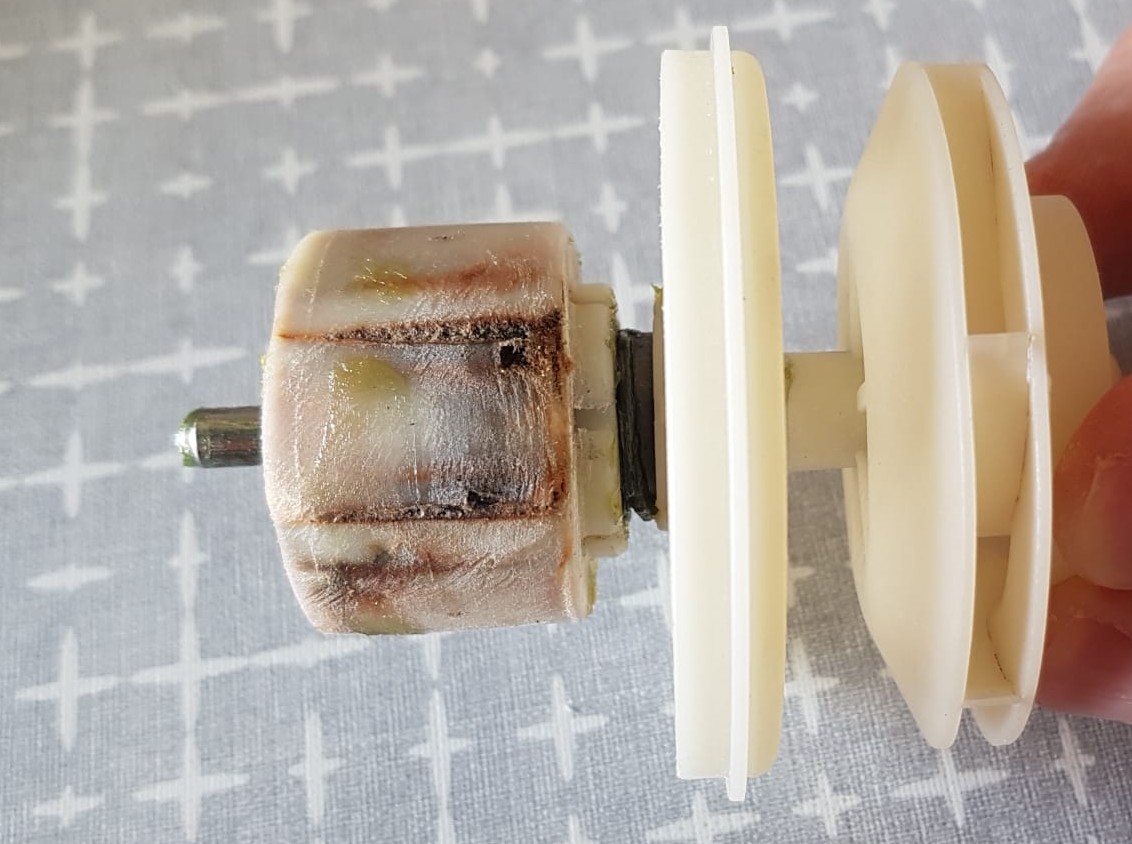

Do vodného čerpadla myčky ARISTON zháňam pre susedu rotor, popr. celé zachovalé čerpadlo (hlavne rotor), ktoré niekto odložil z inak poruchanej myčky. Pravdepodobne rovnaké čerpadlo bude aj v iných typoch myčiek....ostatné na foto.
Stefan31
"Nafúknutý" rotor.

Napis typ spotrebica, prip. daj foto vyrobneho stitka.
stefan31
Založen: Jun 17, 2004
Příspěvky: 1355
PříspěvekZaslal: út září 20 2022, 12:00    Předmět: Citovat
ARISTON LST328, porucha "11" (F11), ako napr. na tomto videu:
https://www.youtube.com/watch?v=z8ayjK8pFBg
Rotor sa nedá opraviť, pretože do jadra zatiekla voda a hrdza roztrhla plastový obal jadra - na foto je ten obal už obrúsený, aby sa to dalo ako-tak poskladať a odskúšať. Momentálne je mýčka funkčná,no je to len otázka času, kedy sa porucha zopakuje.

Podla rozpisu ASWO by tam mohlo ist toto: https://www.avelmak.sk/index.php?lm=449&pg=det&article=83893. Prever si to. V Nemecku su skladom. Taketo cerpadla (motory) sa neopravuju.
Příspěvky: 36968
PříspěvekZaslal: út září 20 2022, 17:41    Předmět: Citovat
To je ale vypustacie cerpadlo a stefan31 potrebuje obehove.
To ma dost neprijemnu cenu:
https://www.kupaoprav.cz/cerpadlo-cirkulacni-obehove-mycek-nadobi-whirlpool-indesit-ariston-c00257903/

Myčka má viac, ako 10 rokov a cena za čerpadlo je cca 100 ojro, plus-mínus, tak preto sa hľadá aj zachovalé, alebo len rotor ....

Prip. hladaj podla orig. cisla: 482000022213

A to je číslo čoho?

Toho čerpadla. Ale není tohle spíš divertor? https://north.pl/karta/482000022213-dystrybutor-wody-do-zmywarki,736-LX-2039.html

kupaoprav uvadi cislo 482000030500, pod tim google nabizi jiz relevantnejsi vysledky...
