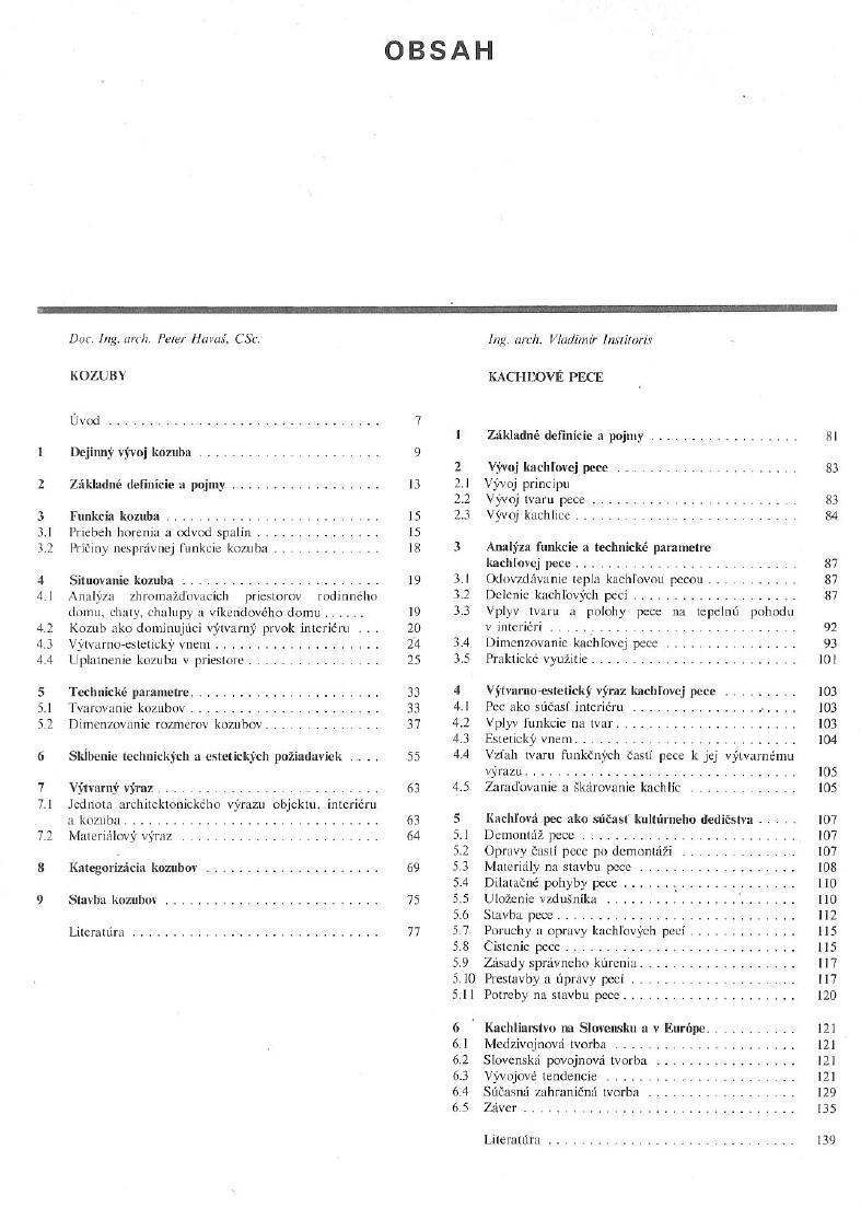

Ak ti to pomoze, mam k dispozicii knihu Kozuby a kachlove pece od autorov Havas/Institoris.
Tu je obsah knihy:
 Velikost:  147.88 kB
 Zobrazeno:  106 krát
