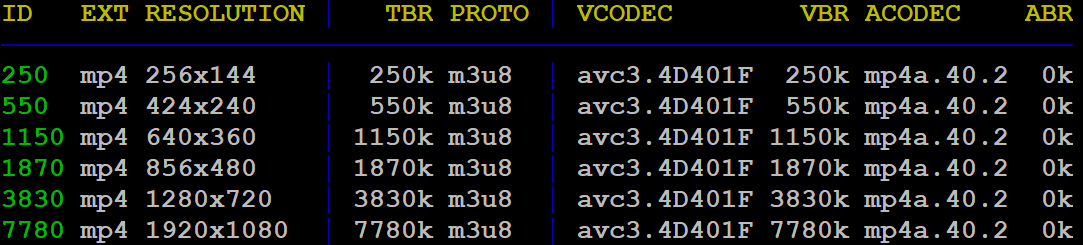

Pokud je u streamovací služby možnost výběru zvukové stopy (dle kvality nebo jazyka), tak se obraz + zvuk streamují zvlášť a spojují se v prohlížeči/přehrávači. U nalinkovaného videa tomu tak není, u každého videa (dle rozlišení) je součástí stejná zvuková stopa, takže se vše streamuje najednou a to by bylo divné, aby video stopa stíhala a zvuková ne. Pro zajímavost bych během problému zkusil změnit rozlišení videa.
Někde bude bota a jestli jde o dva různé výrobce NB a v systému na pozadí neběží např. stejný software pro multi-kodeky nebo něco podobného, tak to můžou být i pluginy v prohlížeči. Vše se dá vyzkoušet i bez nich.
