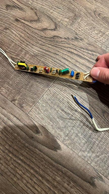

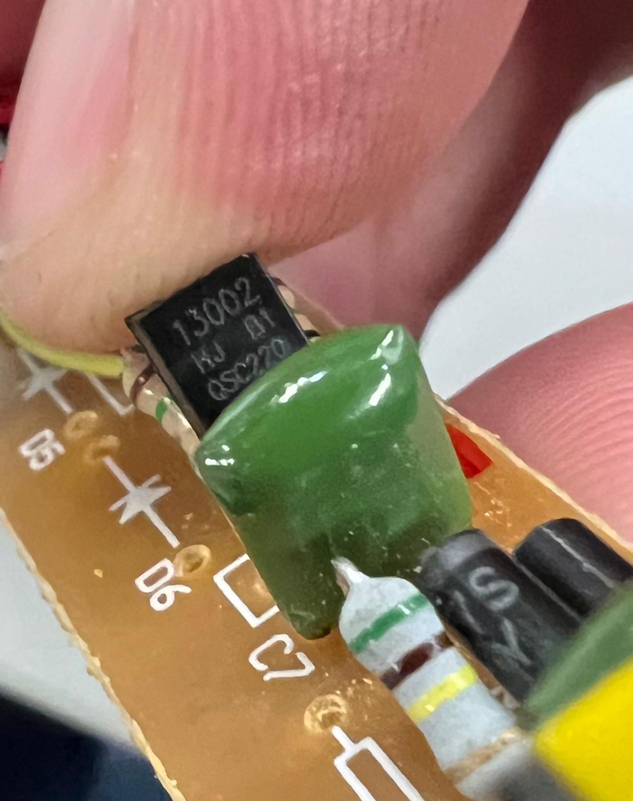

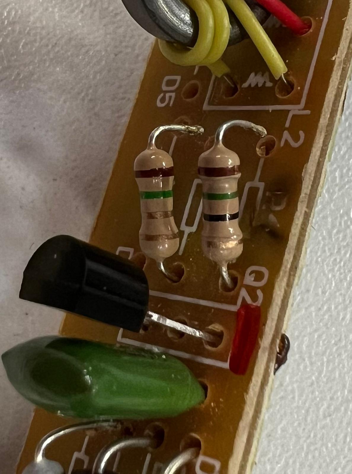

Prosím o radu. Synek mi poslal fotku tranzistoru co mu odešel v předřadníku na zářivku za zrcadlo. Odešly snad dva odpory a dva tranzistory. Nikde jsem nenašel co je to za tranzistor. Jestli někdo poradí. Dík Milan.

13002, robi ich viac vyrobcov, povodny typ je asi MJE13002. Pozor, niektore maju inak prehodene vyvody.
Asi bude uhnity elyt na primarnej strane.

Křáplo Ti toho tam víc (minimálně ještě dva emitorový odpory a odpor ve funkci pojistky, nebo pojistka, pokud je použita) - důvodem je zářivka, která se odebrala do věčných lovišť. Driver se probil. Při opravě postupuj sejně, jako když opravuješ úspornou zářivku - obvodově je to stejný, provedení je takový, že je "driver" bokem. Na www.pavouk.org je, nebo bylo k mání schémata nejčastěji používaných "spořivek". Měnič je oscilátor z proudovou zpětnou vazbou, takže čím víc jej zatěžuješ, tím víc se budí tranzistory a to až do okamžiku, kdy se "něco posere". Zářivka, než se zapálí, a tím zatíží rezonanční kondenzátor, tak způsobí vyšší nárazový proud, který časem tranzistory přestanou zvládat, protože ta špice trvá dýl.

Opravitelné to je celkem dobře, akorát musíš vyměnit polovinu obsahu desky plošných spojů a tu trubici. Pak to dopadne tak, že to opravíš a pak zjistíš, že v Lidlu mají podobný světlo o deset kaček dražší, než Tě stály náklady, ale zato jej máš s 3-letou zárukou.
