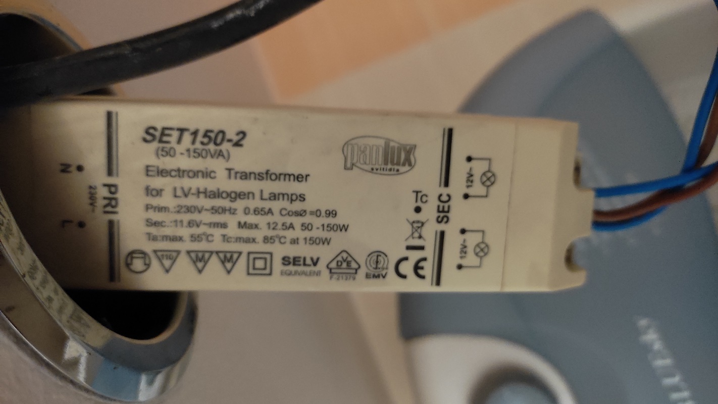

Zdravím. Mám v koupelně na stropě 3 ks 50 W / 12 V bodové halogenky namontované před 14 roky. Napájení je řešeno elektronickým trafem 12 V AC.
Prakticky je nepoužívám pro velkou spotřebu, svítím jen nástěnným světlem LED 5 W.
Chci je nahradit LED bodovkami. Zatím jsem si vybral typ LED žárovka MR16 6W 480lm 12V
https://www.alza.cz/emos-led-zarovka-classic-mr16-4-5w-gu5-3-tepla-bila-d6270064.htm
V popisu je uvedeno jen napájení 12 V. Předpokádám, že je to 12 V DC i AC.
Můžete mi to chlapci potvrdit.

To trafo potrebuje min 50W zataz, takze to nepojde. Pravdepodobne to bude blikat alebo sa to nerozbhne vobec.

většinou to trfo na halogenky nejde použít na ledky viz Koupil jsem do koupelny jako nahradu za starou (ne LEDkovou) zarovku, ale po zapojeni zarovky svetlo blika jak stroboskop. Delaji to shodne obe zakoupene zarovky takze to asi nebude zarovkou. V cem muze byt problem?
Zákazník, 30. 06. 2021, 1 odpověď
Odpovědět
Dobrý den, pravděpodobně to bude trafem, které převádí na 12V.
Trafo pro LED bude třeba vyměnit podle počtu zapojených nových LED žárovek.
Pro výběr je potřebné znát zátěž - příkon žárovek a podle toho vybrat trafo. Pokud jste měl předtím halogenové žárovky, tak odběr byl několikanásobně vyšší. 4x halogen žárovka =160W; oproti 4x LED žárovka = 20W.

Dík, ještě že jsem se zeptal. Podívám se po nějakém trafu pro ledky.
Mám tady nějaké spínané zdroje 12V SS pro různá starší již nepoužívaná zařízení. Pokud vyhoví výkon (odběr), mohly by se použít? Odběr 3 ledek by měl být kolem 1 A.

Ak to trafo bude mat min. taky vykon(prud) a napatia ako potrebuje LED tak to bude ok, vacsi vykon (prud) trafa nevadi

Tie by som do kúpelne nedával. Orginál LED zdroj zase nestojí majland a máš istotu že dodržíš krytie.

Řešil jsem to kdysi dřív v kuchyni, se třemi LED "halogenkami" to blikalo.
Tak jsem nechal jednu normální halogenku, další dvě osadil LED, nebliká to, žere to míň jak polovinu.

Jakýkoli zdroj 12V/2A by na to měl stačit. Elektronické trafo pro halogeny raději nepoužívat
