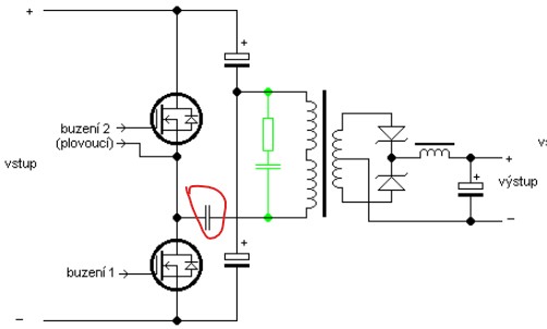

Zdravím,
prosím Vás, může někdo vysvětli zda musí být použit kondenzátor v můstku, který je červeně zakroužkován na obrázku.
1 proč tam je ?
2 jak ho zvolit ?
3 souvisí s výkonem ?
Děkuji

Ten kondenzátor způsobuje, že při jenom cyklu toho zdroje může projít tím transformátorem jen omezené množství náboje.
Když víš na jakém kmitočtu bude ten zdroj pracovat, dá se spočítat jaký výkon jím bude procházet.

Jeho vypuštěním přerušíš okruh primárního vinutí transformátoru = musí tam být.

vypuštěním, jsem měl na mysli přemostění, tj trafo přímo mezi tranzistory.
Příspěvky: 1423
PříspěvekZaslal: st září 14 2022, 13:39    Předmět: Citovat
Pokud to dokážeš uřídit, tj. máš na to nějaký chytrý brouk, tak tam kondenzátor být nemusí.
S kondenzátorem se to provozuje jako samokmitající zapojení, kde se tranzistory budí do báze z pomocného vinutí z trafíčka nebo pomocného toroidu. Pak se to uřídí samo bez potřeby nějaké logiky.

Ten tranzistor pomůže odvést náboj z gate při zavírání fetu.
Příspěvky: 5424
PříspěvekZaslal: st září 14 2022, 15:19    Předmět: Citovat
Zapojenie na obrázku mustek.jpg pracuje s polovičným napätím oproti zapojeniu na obrázku schema.jpg.

Téměř všechny zdroje AT/ATX v PC v symetrickém zapojení takto fungují.
Jen ke každému elytu mají paralelně odpor (cca 220K) a ten uvedený kondenzátor má kapacitu 1uF až 2u2, spínací frekvence je v desítkách kHz.
Příspěvky: 10009
PříspěvekZaslal: st září 14 2022, 16:36    Předmět: Citovat
Sériový kondenzátor vykazuje přidanou impedanci. V případě shody kombinace indukčnosti primáru transformátoru a kapacity sériového kondenzátoru spolu s pracovní frekvencí půlmůstku se to může dostat do sériové rezonance, kdy je celková impedance nejnižší. Dále jde tento sériový kondenzátor chápat jako ochranný prvek v případě, kdy dojde k probití jednoho spínacího prvku - pak se celkové napětí zdroje dostane na jeden kondenzátor a ten zhavaruje. Pokud je sériově zapojený kondenzátor dostatečně dimenzovaný, ochrání aspoň transformátor před poškozením a hlavní kondenzátor před výbuchem - veškeré napětí bude na tom sériovém kondenzátoru.

Ale v prvom pripade delič z elektrolytov má podstatne vyššiu kapacitu oproti vyznačenému kondenzátoru. Napätie na tomto deliči sa praktiky nehne zo stredu. V druhom prípade, ak úlohu vyznačeného malého kondenzátora preberie dvojica malých kondenzátorov, vznikne delič, ktorého napätie sa bude hýbať v rozmedzí napájacieho. Takže v prvom prípade bude vinutie napájané polovičným napätím, v druhom plným.

Ono to s tím kondenzátorem není tak jednoduché - záleží na tom, o jaký zdroj se jedná. Pokud je řízení PWM, tak jako u uvedeného SG3525, používá se kondenzátor s poměrně velkou kapacitou, který tam je v podstatě jen jako ss oddělení. Pokud se jedná o rezonanční měnič (topologie je na první pohled stejná!), je kondenzátor součástí rezonančního obvodu a jeho kapacita musí být zvolena s ohledem na další prvky obvodu.
