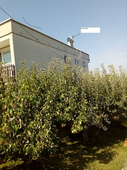

tak som nasiel konecne ten co ma sused a nefunguje ako pisete ze je tlakovy do sytemu ako bojler!Tento je na samospad co tam pisu,podla mna je to slaby tlak na hornom podlazi,ked ho maju ked ho maju ludia na plochej streche .Ale ako to funguje tam neni.neverim ze to niekto tu dobre nepozna.
tu to pisu:Solárny kolektor musí byť umiestnený o 4,5 – 5 metrov vyššie ako je miesto použitia, aby sa zabezpečil dostatočný tlak vody. V prípade menšieho rozdielu úrovní sa použitie tohto kolektora neodporúča, pretože užívateľská skúsenosť užívateľa nebude adekvátna. Tlak vody bude príliš nízky. V takom prípade odporúčame pre takúto domácnosť tlakový solárny kolektor.

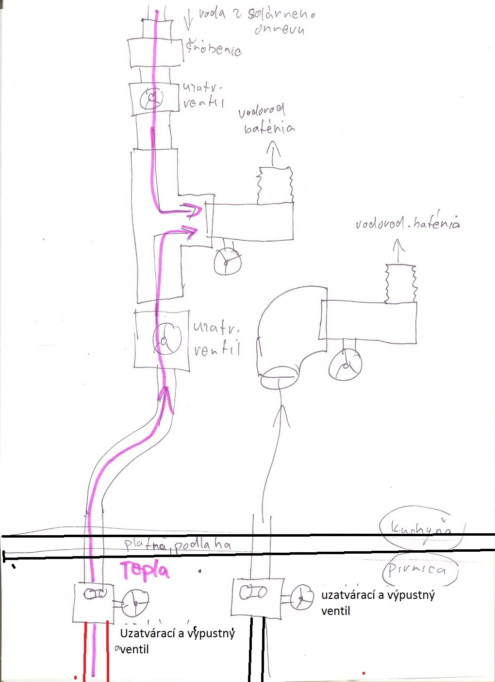

Vodu -rozvod pod dresom idem urobit takto ako na obr.
