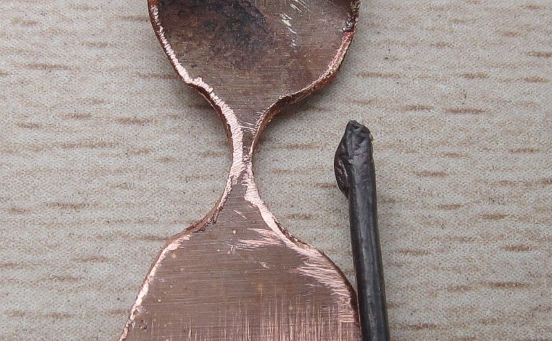

Potřeboval jsem vyrobit provizorní pojistku řádově na 100A, tak jsem vzal Cu vodič 1,5mm2 a zkusil ho proudově zatížit. Při 100A ještě držel, při 150A po pár vteřinách přehořel. Říkám si fajn, vystřihnu z klempířské mědi 0,5mm proužek a uprostřed ho zeslabím na 3mm, to bude stejné. Udělám to a ono nic. Tak jsem to začal zužovat až na 1mm, to znamená průřez 0,5mm2 a pořád to těma 150A nemohu přepálit. Můžete mi to někdo vysvětlit?

Takto má to zeslabený místo téměř ideální chlazení, proto víc vydrží.

Polož si otázku, proč je v pojistkách vlákno nebo pásek i několik cm dlouhý.

To forbidden, máš pravdu cca 1cm dlouhý proužek uprostřed taky "ukápnul".
To Cerelon, jak který, třeba nožovky mají široký pásek, který je na několika místech příčně děrovaný.
Ale jinak dík za vysvětlení, zdá se, že to jako pojistka na ochranu baterek před zkratem bude použitelný Very Happy

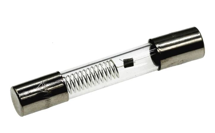

Crifodo napsal(a):
Proto jsou taky tavné trubičkové pojistky pro vyšší napětí delší.
... a majú ešte aj niečo naviac.
