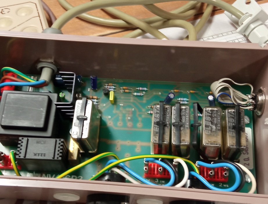

Zdravím lidi, jeden známý má problém s polohovací postelí.

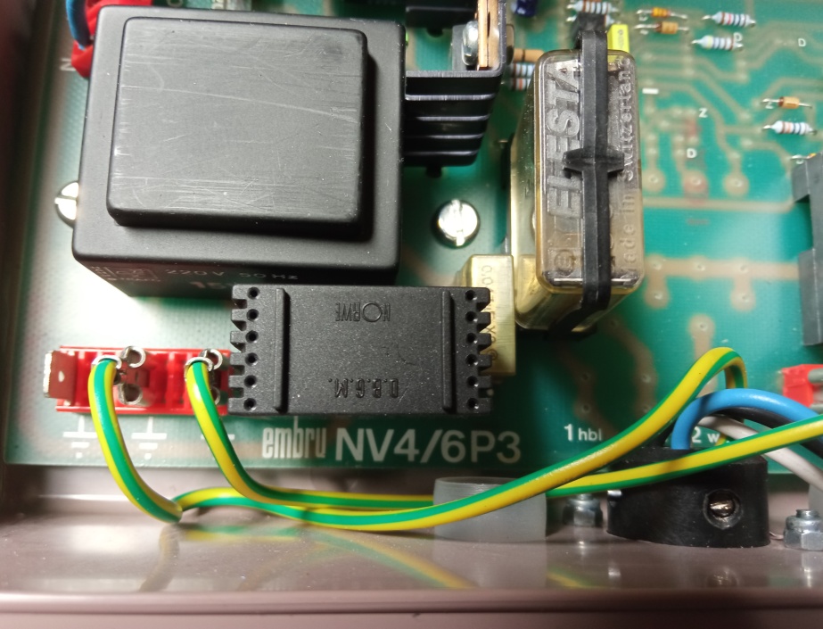

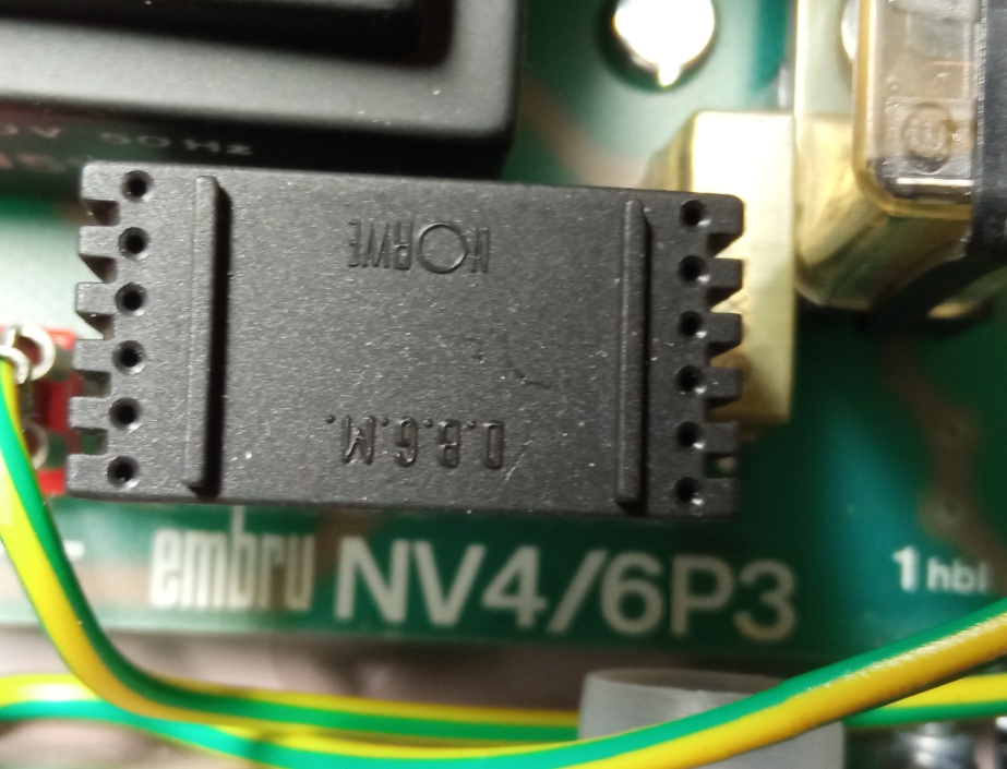

Koupili ji přes inzerát , je staršího data a výroby. Problém byl v tom, že po složení komponentů, chtěli provést připojení elektroniky. Jenže jeden konektor se v ovládací elektronice protáčel. Byla uvolněná objímka ,která držela na krytu. Nenapadlo je nic lepšího, než tu objímku dotáhnout. Jenže tím točili tak, že se točil i konektor uvnitř a všechny připojené drátky utrhli. Někdo ty drátky sice připájel, jenže asi špatně a tudíž ovládání polohování vůbec nejede. Nenašel by někdo schéma zapojení , na fotce je číslo , ale nikde to nemohu najít. Jedná se mi o ten stříbrný konektor na poslední fotce.

Schema nemám, ale asi bych nejprve překreslil, co vše dělá ovladač a pak to propojkami vyzkoušel.
Na ovladači jsou nějaké piktogramy (nahoru, dolů apod. )?
Edit: kolik pinů má konektor? Kolik tlačítek je na ovladači?

Konektor má 5 pinú a ovladač 4-ři tlačítka.Zkoušeli jsme je prozvonit, ale ovladač je zataven, protože je to zdravotní zařízení ,takže se dovnitř nelze dostat. Skratmetr reagoval jen, když byly zmáčknuté 2 tlačítka současně( nahoru+dolů) a (vlevo+vpravo) - což je divné. Na tišťáku je svorka + a - a pak nějaké písmenka, ale logika v tom není, že se drží dvě tlačítka. Myslel jsem si , že při stisku se někam dostane + nebo - , ale při stisku jednoho tlačítka skratmetr na konektoru nereagoval, až když jsem mačkal dvě tlačítka.?????

To by nastalo v případě, když ti upadne společný přívod. Zkus to prozvonit znovu a pokud se ti povede po stisku různých 2 tlačítek postupně propojit 4 dráty a pátý zůstane ve vzduchu, bude to tím.

Na cestě k jednotlivým tlačítkům mohou být třeba oddělovací diody, proto to tvůj měřící přístroj "nevidí". Vidí až zkrat mezi sebou za dvěma stiknutými tlačítky, jak psal kolega xsc.
Zkus prosím udělat lepší detailní fotku části desky kolem konektoru a nejlépe také ze strany plošných spojů. Jde přece jen o nízkovoltové řízení těch relé, které potom to polohování přes motory řídí.

Dík za inspiraci, těma diodami by to mohlo být. Jen mám problém, že postel nemám u sebe. Je asi 70 KM daleko ode mne. Informace předám osobě, co ty dráty pájela. Ještě mně napadlo , zapojit ty dráty postupně jak jdou za sebou na desce, 1:1 na konektor. tzn. např. + A B C D - na 1 2 3 4 5 . Nevím jak jsou ve skutečnosti popsány. Ale asi tak bych to zkoušel já. Tím s tímto příspěvkem končím a děkuji.
