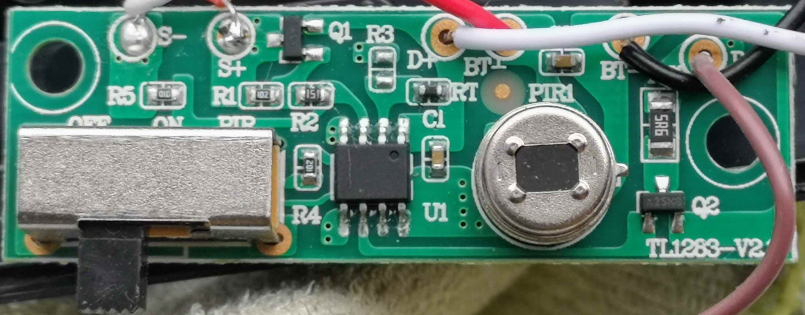

je tu niekto čo modifikoval čas svietenie pri režime PIR senzor na tomto LED reflektore
Livarno HG08748 problém je že nieviem identifikovať chip na doske je len to čo vidíte teda nič zospodu predstavoval som si to či tam nie je nejaký RC obvod klasika ako to bíva hocikde inde čím sa určuje čas
pôvodne je to nastavené na 2 min nechápem načo ???? mne by stačilo 5-10sec.

standartně bych na to šel prvně tak, že bych rozkreslil schéma zapojení - i když ten švabus má ubroušená označení, dá se vytipovat, zda jde o jednoúčelový obvod, nebo procesor.
když eliminuješ předřadný a vazební odpory, zbydou Ti ty, který mohou něco ovlivnit. Takže buď snížíš nějaký z těch odporů, nebo snížíš kapacitu kondenzátoru.
Tipnul bych RT (potisk na desce) T jako time Změř ho a zkus ho vyměnit za o něco nižší hodnotu

3jka výstup jde na tranzistor... Není to 555ka?

Možná pin 2 připojený na referenci RT znamená časování. Dělá se to tak. Přidá se R3.

Ako ste si mohli všimnúť nereagoval som na príspevky - dôvod je jednoduchý a prostý nečítate pozore !!!
Keď tam jasne napíšem že prosím aby písal len ten čo to už modifikoval myslel som tým že tam napíše človek čo presne tento typ už prerábal lebo v opačnom prípade sa stane presne to čo sa aj pod článkom stalo tipovačka Very Happy
Veď to viem aj ja že hľadám nejaký RC a ľahko pomením buď znížim kapacitu alebo zmenším odpor a vyskúšam či sa zníži čas zopnutia no lenže ak nevieme ani to že čo je tam za chip tak je to lotéria
A to sa stalo aj mne
A teraz k veci: čo je užitočné aj pre ostatných
• Táto hovadina stála cca 7€ a je to sračka a v žiadnom prípade to nestojí za tie peniaze
• Má to 600mAh batériu svieti to 2 min neviem načo a údajne Svetelný tok: 87 lm
Ja som sa snažil o modifikáciu jeden 100k odpor som pri RC dal na polovicu a bolo vymaľované PIRko skončilo Very Happy svietiť to svieti ale pirko nejde tak som sa nasral a kúpil som led svetlo komplet hotové kde netreba nič upravovať za 3,5€/kus hneď som zobral dva a je to vybavené má to 7W svieti to 15sec je tam 1200mAh 18650ka a čo viac budeme riešiť...

Jestli jsi to pájel letlampou, tak se výsledku ani nedivím. A myslím si, že bys měl změnit obor svého zájmu, stačilo projet další vlákna. Nebo se brzy zblázníš.
