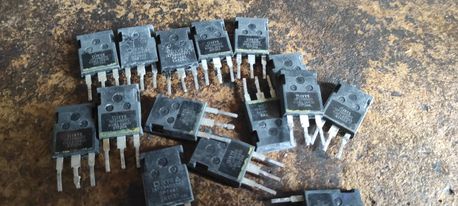

Doporučuji dát IGBT FGH60N60SFD použité z Ali, odkaz skryt jsou za dobrou cenu a nejsou to padělky, nebo použité MOSFET 47N60
Jsou tam velikosti čipů
Nové jsou padělky- nebrat.

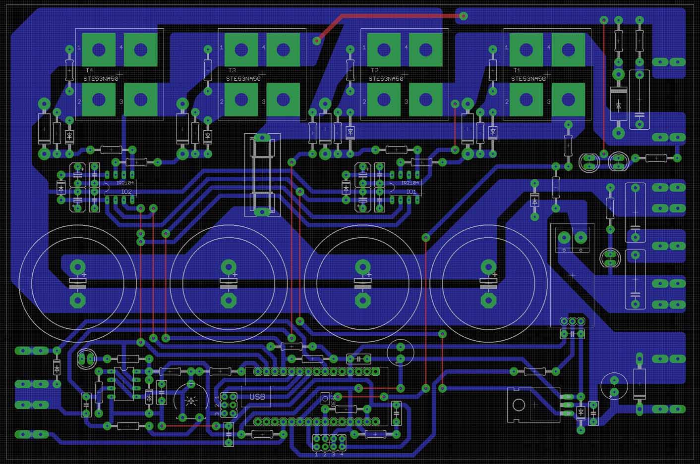

Jj to je muj plosnak. Upravil jsem si to na ste53na50 a ty jsem vzal z ebay. Tim ze maji takovy specialni pouzdro tak se nepajcujou. Zespod cele desky je chladic takze je to takovy modul. Gerbery pro vyrobu desky mohu kdyztak poskytnout. Ja to leptal doma.
https://ulozto.cz/tamhle/eFtXdzllC8XW/name/Nahrano-16-10-2021-v-20-12-01

Pokut jsem pochopil, tak je oboustranný a na ten si doma netroufám.
Tady ty propojky jsou trochu brutální.
https://www.plosnaky.cz/sklad/siton-210-pcb-1-layer?currency=czk&do=switchCurrency
To se mí spíš libí ten od grrrrrrrr. Ty propojky vypadají lip a tištak si udělám doma.

passion : vybírej použité tranzistory v sekci used, tam kde jsou reálné fotky s pájenými vývody a kde je rozlousknutý a je vidět velikosti čipu.
Například IGBT G160N60 https://1url.cz/9rHze
Všecky součástky z Ali objednávám použité a zatím všechny odpovídají podle katalogu, akorát mají kratší vývody.
Všechny ostatní nové jsou fejky.

grrrrrrrr
Založen: Jun 15, 2010
Příspěvky: 508
PříspěvekZaslal: út srpen 09 2022, 8:57    Předmět: Citovat

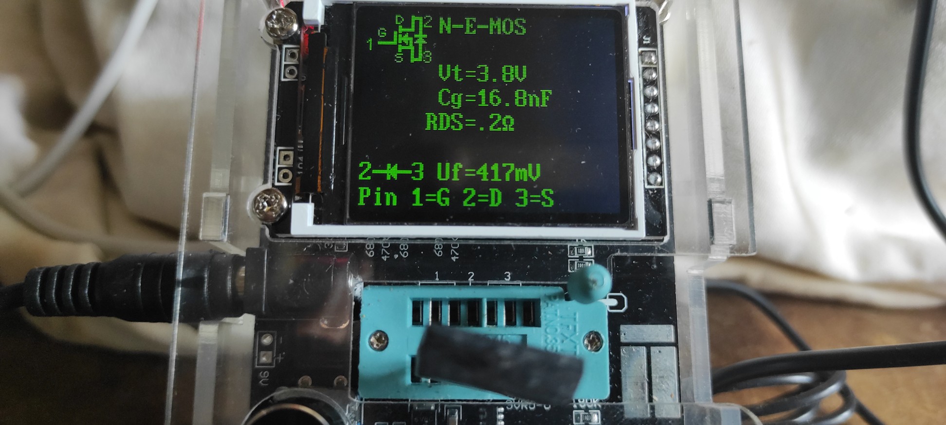

Hmm koukam ze ja ty tranzistory STE53na50 kupoval po 100Kc ted jsem levnejsi nez za 200Kc nenasel Sad
Kupoval jsem zde:
https://www.ebay.com/itm/263340159615

Tady mas druhou aukci kde jich muzes koupit kolik potrebues:
https://www.ebay.com/itm/203545067431?epid=27009115713&hash=item2f643b3fa7%3Ag%3AhG0AAOSw-eVaBQpm&LH_ItemCondition=4
Tohle vypada taky pouzitelne:
https://www.ebay.com/itm/143569855916?hash=item216d6e25ac:g:AG4AAOSw49BehKul
Da se jich najit dost. Ja to bral od vice prodejcu a vzdy to bylo vymontovane z neceho a byly to originaly.
Cena je sice o 100% vic nez byla pred rokem ale porad dobra. Novy podobny tranzistor stoji pres 1500kc/ks.
