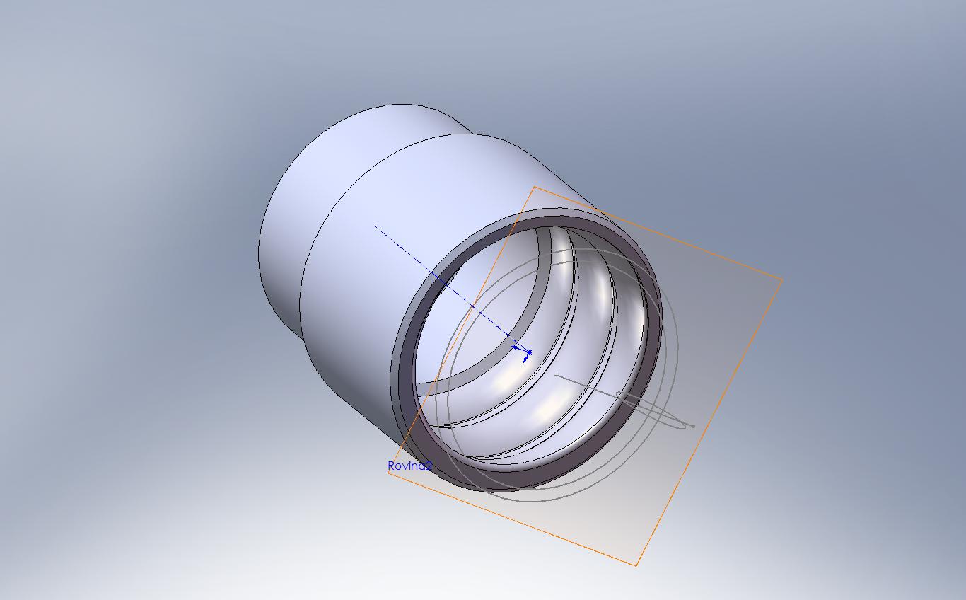

Jednomu známýmu jsem tisknul hadicovou koncovku na Rebelovi II. Nestěžuje si.

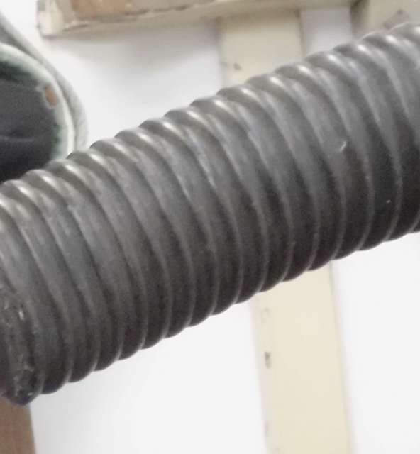

Koncovky k hadicím lepím tavnou . Mám 4 neptuny a u těch mám vždy dvě spojené hadice za sebou .

Jak píšu , dám hadici k hadici a tak 1,5cm na každou stranu udělám spoj a je . Roky .

Behemot napsal(a):
to bylo včetně modelování? Very Happy
Jo. Největší pakárna byla trefit ten oblej hadicovej závit.

Příspěvky: 20289
PříspěvekZaslal: po srpen 08 2022, 14:14    Předmět: Citovat
Závit je nepodstatný , hadice je měkká , její "závity" se stlačí i roztáhnou . Nebo jen "našroubuju na koncovku , drží 10 let ... Tvar je taky šumák . Nebavíme se zde o výstavní , ale dílenské kusy ..... Nevím , snad z dvaceti měla jedna menší průměr s oblým závitem a je velmi poddajná , taky se spojila . Co SD dal .

Příspěvky: 19927
PříspěvekZaslal: po srpen 08 2022, 15:55    Předmět: Citovat
kutilmil napsal(a):
mal si napísať celerone. Nakrslil by som ti to. Aj tak si ale myslím, že hadice nemjú oblý závit.
Aha, trochu mejlka, tohle není na vysavačovky ale průhledný polyuretanový hadice, co mají oblý vrapy a v sobě vinutý péro aby se nesplácly. Kámoš potřeboval tu hadici k vysavači dost dlouhou a tak jsem mu to udělal z polyuretanovky.
Modelovat snad trochu umím, akorát trefit přesnej rozměr závitu aby akorát těsnil a držel to byla pakárna na opakování.

no a na kolik pokusů výde udělat ten bazmek co se strká do díry ve vysavaču? Shocked
kutilmil
Pod dozorem moderátorů
Založen: Nov 01, 2008
Příspěvky: 4297
Bydliště: Skalica
PříspěvekZaslal: po srpen 08 2022, 22:33    Předmět: Citovat
Tak u mňa na prvý. U ostatných neviem.
