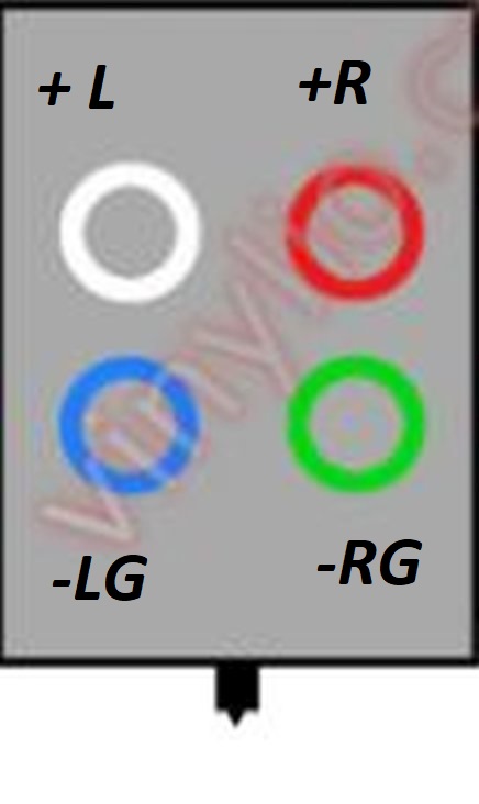

Zdravím, koupil jsem uvedené gramo, majitel tvrdil, že je v pořádku a seřízené, jediná závada je, že že brum závisí na otočení síťové vidlice. Přenoska byla blbě zapojená, viz obrázek, po správném zapojení je to O.K., jen mě napadá jak to souvisí se způsobem zastrčení vidlice do zásuvky?

Píšeš o síťové vidlici a na fotkách je (nejspíš) zapojení přenosky. Ne že bych z toho byl nějaký moudrý.

To souvisí s tím, že byla přenoska nesprávně zapojená: Jeden systém oběma konci na zem, druhý systém mezi L a P vstupy předzesilovače. To je samo o sobě brutálně háklivé na indukovaný brum.
Otočením síťové vidlice jsi dostal do blízkosti citlivé elektroniky jednou fázi a podruhé pracovní nulák. Takže rušivé elektrické pole o různé intenzitě.

Nějak tak jsem si to zkoušel vysvětlovat...no budiž.
