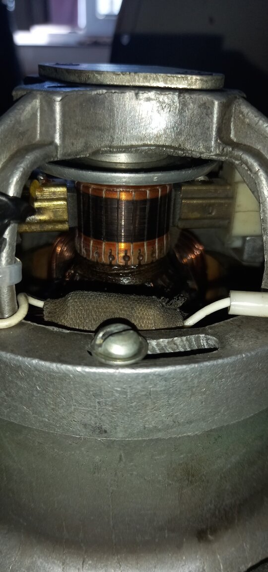

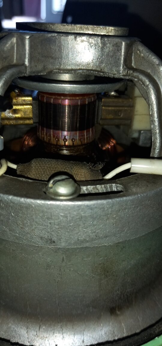

Zdravím,
mám starý Sovětský vysavač Vichr 8A z roku 1988. Dnes když jsem chtěl namazat ložiska tak jsem si všimnul že na určitých místech na komutátoru jsou lamely fialové. Komutátor byl asi před rokem slíznut na soustruhu (byl v hodně špatném stavu, vydřený) a asi před měsícem jsem prohloubil a vyčistil mezery mezi lamelami od uhlíků žiletkou a zabrousil pemzou na komutátory. Též jsem před pár týdny vyměnil ložiska. Motor jede pěkně, není hlučný, nesmrdí, nejiskří. Je to normální nebo už odchází motor?
Díky.

Farba je podľa mňa úplne v poriadku, ak motor funguje tak by som sa do neho nesral.

Je to normální barva. V případě nejistoty můžeš motor pustit na laboratorní zdroj, zvyšuj napětí, jak se rozběhne, tak ho zase snižuj, až se bude točit úplně pomalu. Pokud při takovém otáčení běží zcela pravidelně, je OK, pokud v nějakém místě škube, je ve vinutí rotoru zkrat. Napětí na tento pomalý běh je běžně jen pár voltů. Ve zcela vyjímečném případě se může zkrat projevovat až při vyšším napětí, to potom takto nepoznáš, ale vždy to pak tahá oblouk na komutátoru, takže jesti nejiskří, bude v pořádku.

je to normálna farba, znak dobre zabehnutého motora

Ano, normální a pro funkci užitečná patina.

Teda já nevím, ale že komutátor elektromotoru se musí po přesoustružení "zajet do nafialověla" mi potvrzovali staří motoráři z třebovský "žosky" už v první půlce 80. let - a to byly stejnosměrný elmotory na stovky kW výkonu = nápravový trakční motory do mašin typu "bardotka" nebo "brejlovec". Podle nich ta nafialovělá až namodralá patina ne že by měla vyšší vodivost, ale má lepší kluzný vlastnosti pro kontakt s uhlíkem, takže nedochází k tak rychlýmu otěru uhlíku a tím i vzniku uhlíkovýhoprachu, kterej jednak zacpává mezery mezi lamelama, druhak při běhu v zátěži vytváří za uhlíkem chvost žhavýho "plamene", prostě vysokým proudem (je potřeba si uvědomit, že u "trakčáku" jde o proud v řádu stovek A) zionizovaná stopa, která když přesáhne na sousední kartáč, dojde k tzv. "přeskoku na motoru", což většinou znamená zneschopněnou mašinu, protože motor v tu chvíli jde do šlusu. I proto v navijárně po opravě/převinutí každej motor nejdřív na několik hodin pomalu rozbíhali na snížený napětí a až po "záběhu" ho natvrdo zatížili "brzdou" = elektrodynamickým dynamometrem, kterým zároveň ověřili momentovou a výkonovou křivku motoru.
