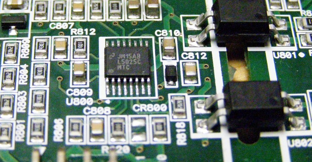

Potřeboval bych katalogovej list od této součástky.
Je to na primáru zdroje, budí to něco jako polomost, napájení 400VDC. V podstatě problém je identifikovaný, přerušené vysokoohmové odpory, ale raději bych si zkontroloval přesný zapojení. Ono to totiž není lehký vytáhnout tu desku ze základní DPS, asi tam dám patici, když už je tam kolíková lišta.
Jediný, co google nabídl, je LM5205, ale to není na tak velký napětí a nesedí ani zapojení.
Dík.

Mě to přijde, že by to měl být LM5025C: https://www.ti.com/lit/ds/symlink/lm5025c.pdf?ts=1659443521361&ref_url=https%253A%252F%252Fwww.google.com%252F
LM5205 nějak vůbec nevím, co by mělo být.

Furt hledám L502SC, ale není to spíš L5025C?
https://www.ti.com/lit/ds/symlink/lm5025c.pdf?ts=1659447477149&ref_url=https%253A%252F%252Fwww.google.com%252F

PříspěvekZaslal: út srpen 02 2022, 14:45    Předmět: Citovat
Ten to není, stačí se podívat na napájení a buzení FETů.
Taky jsem z toho "janek".

Google masově tvrdí, že by to měl být on, včetně toho MTC na spodním řádku. Viz zde

I to pdfko to říká. Device marking je L5025C a pod tím to MTC. Fakt je, že to logo je na National Semiconducter (který sežral TI) trochu kostrbatý...

To zapojení má totálně překopanou topologii. Vyšel jsem z toho, že to je ten LM a skončil jsem už na tom, že Vin vede jen na kondík proti zemi.
Napájení je až do výstupu Vcc (v pdf je to opravdu psaný jako output z interního stabilzátoru), a je to krmený právě z jednoho toho odporovýho děliče proti 400V. Jestli spoléhají na to, že za PFC je to stabilní, to nevím.
EDIT: Podle pdf je to povolený a je tam 15V. Přesně na horní hraně. A jde to i z venku jako pomocný napájení, až se to zapne do ONLINE módu.
Buzení trafa je něco jako polomost, druhej konec primárního vinutí vede na seriovej LC proti zemi.
To se soudruzi zase vyřádili.
A to si vemte, že podobně "zdivočelých" desek je tam kolmo na základní desku asi 15. A většina natvrdo. A není aktivní terminál, kde se člověk dozvěděl aspoň nějaký info.
