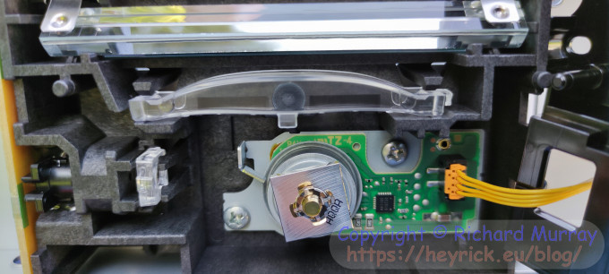

Tak som sa po dlhšom čase k tomu vrátil. Premeral som motor rotačného zrkadla, ale múdrejší z toho nie som. Do motoru idú 4 vodiče. Napájanie 24V a GND, a potom dva signálové ktoré neviem ako majú fungovať. Na jednom je po zapnutí cca 3,42V a na druhom je nula, motor sa rozbieha a točí a v okamžiku keď je počuť že motor prestal ťahať a začal zastavovať, sa hodnoty prehodia. Ako býva riadený takýto motor? Nemá dávať motor nejaký signál keď sú dosiahnuté otáčky? Alebo otáčky kontroluje laser podľa odrazu?
Pozeral som cez fotoaparát ale žiadne náznaky IR svetla tam neboli. Buď to čaká na motor, alebo laser nelaseruje vôbec, alebo sú to také krátke impulzy laseru že sa to pohľadom cez foto nedá vidieť.
Příspěvky: 37146
PříspěvekZaslal: so březen 30 2024, 12:12    Předmět: Citovat
Je tam toto? Ake oznacenie ma ten driver motora?
Povedal by som, ze rychlost sa snima len opticky pomocou lasera - niekde by mal byt senzor, na ktory sa laser odrazi raz za jeden riadok. Podla toho by mal procesor vediet, ci je rychlost dostatocna a hlavne synchronizovat laser pocas tlace.

Áno, to je ono. IO je označený 44116C 745S2d.
Odpájaním vodičov som zistil, že obidva signálové vodiče do motora sú pre rozbeh, odpojením ktoréhokoľvek prestane motor točiť. Tiež sa mi zdá že motor točí nejako moc rýchlo. Zrejme je spätná väzba naozaj iba laser, a keď sa jej nedostáva, idú otáčky naplno (režim rozbehu) mysliac si že motor stojí. Čisto teoreticky, je možné že jeden signál do motora je /ON a druhý je PWM pre rýchlosť, ktorý je naplno.

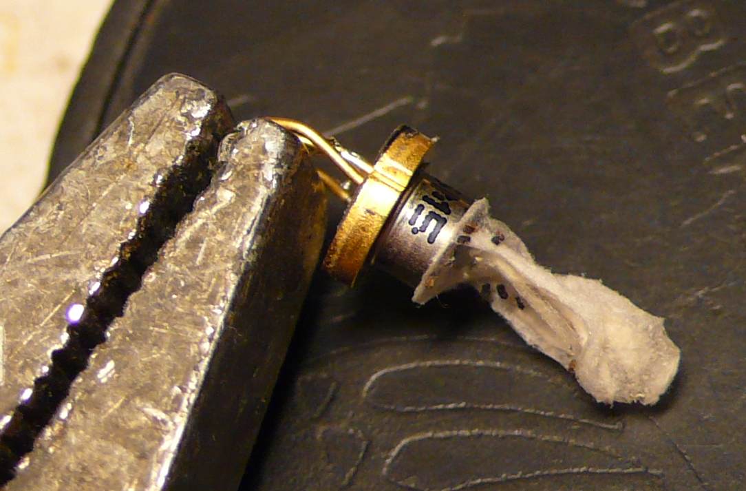

Takže. Vybral som celú doštičku von, bolo treba odletovať vývody pre laserovú diódu a vyšróbovať jednu skrutku. Zapojil som to na 3,8V (3x slabé AA baterky), a nasadil osciloskop. Pri zasvietení laserovým ukazovátkom to pekne signalizovalo, dokonca stačilo zasvietiť aj vedľa, takže citlivosť to má dobrú.
Potom už ostáva iba laserová dióda. Nejaké zo starých tlačiarní tu mám, ale odskúšať ich aby som videl ako blikajú sa mi nedarí. Tu sa nedá použiť metóda s fotoaparátom ako pri diaľkovom ovládači. Tak výmena naslepo, uvidím výsledok. Nakoľko bola pôvodná laserová dióda zarazená v plaste, tak som ju chytil kliešťami za nožičky, nahrial letovačkou púzdro, a už bola vonku. A s ňou aj závada. Nejaký už prázdny zámotok, asi moľa. Nakoľko bol vstup iba od priestoru so zrkadlom, tak to bola celkom útulná komôrka s malým guľatým vstupom. Vyčistil som to, diódu narazil naspäť, priletoval, a ono to funguje, tlačí. Ešte bude treba vyčistiť alebo vymeniť niektorý valec, lebo sa tam periodicky opakujú šmuhy. To je ale najmenej. Podľa rozostupu opakovania sa dá vypočítať priemer valca ktorý to robí.
