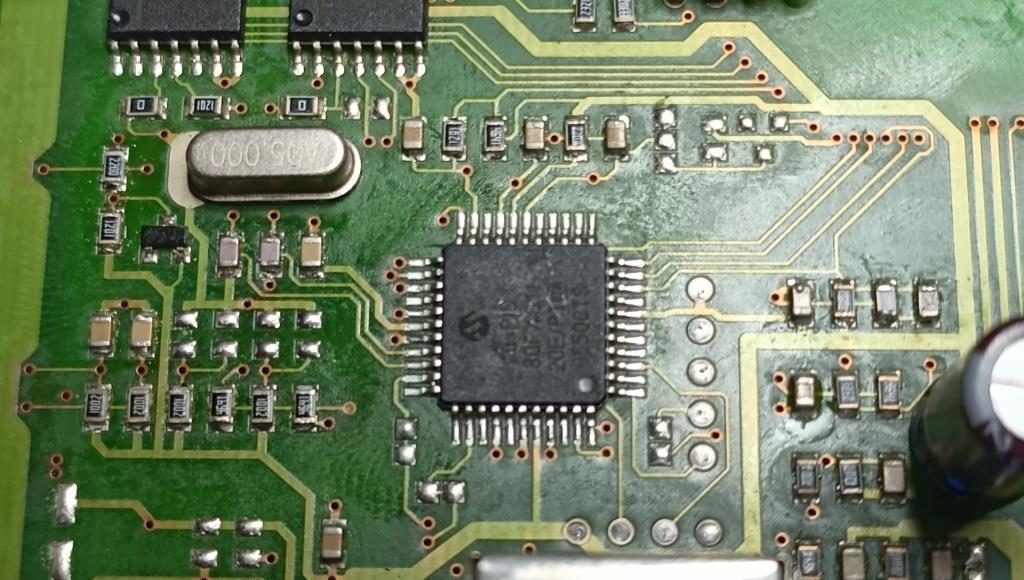

Ahoj
Vzhledem k tomu, že na programování jsem totální analfabet žádám Vás o radu. Mám tady na opravu desku do CNC stroje. Tahle deska ovládá nějaké servomotory v CNC. Problém je, že obvod PIC30F4011 stačí nepatrně nahřát cca 30-40 stupňů a deska naskočí a CNC funguje. Resoldering proveden, je to chyba mikrokontroleru na 100%. Mám tady ještě jednu desku a ta má úplně stejný problém, opět po nahřátí PIC začne fungovat. Novější desky už tento obvod mají nahrazený jiným, tak se domnívám že se jedná asi o nějakou vadu těchto obvodů.
A teď k mé otázce, lze pomocí programátoru PICkiT3 z tohoto obvodu stáhnout program a nahrát ho do nového obvodu?
Jak to je se šifrováním? Ještě jednou se omlouvám, ale fakt tomu moc nerozumím, dokážu si přehrát EPROM a tím to pro mě končí Smile

V první řadě zkus vyměnit kondíky a krystal oscilátoru.
PIC bude na 99,9% zamčený, tak ho nezkopíruješ.

diky moc za reakci. Kondíky a krystal bych asi vyloučil, zejména ten krystal. Důvod je ten, že PIC stačí na cca 3 vteřiny nahřát mikropájkou a hned funguje. Snažil jsem se lokalizovat vadnou součástku zmenšováním okruhu nahřátí až jsem skončil u mikropájky. Přes termokameru vidím, že se nic jiného nestačí zahřát, než jen pic. Ale díky zkusím to ještě prověřit.

Po nahřátí může oscilátor ochotněji kmitat. Krystal bych rozhodně jiný vyzkoušel. A kondenzátory u krystalu taky.

No, nejjistejsi by asi bylo se podivat osciloskopem jestli krystal kmita.

posílam fotku desky. Krystal jsem osciloskopem proměřil a kmitá.

Stiahnut program skusit mozes (PIC musi byt funkcny, tzn. v tvojom pripade zohriaty), ale pravdepobne to nepojde, lebo bude PIC zamknuty.

Jeste se mrkni na napajeni (i osciloskopem), jestli se tam nevyskytuji nejake anomalie, neni blizko hranicnich hodnot apod. Taky tam nevidim nikde zadne slusne blokovani napajeciho napeti (ale muze byt na druhe strane desky).
Netusim co to mas za desku a z jakeho je stroje, ale ja se momentalne hraju s dlouho odlozenym projektem YAPSC:10V, coz je levny amatersky prevodnik pro stara analogova serva ktere se daji obcas koupit za babku. Je tam pouzity stejny PIC, muze to byt jen nahoda, ale zkontrolovat muzes jestli to neni tento open source projekt. https://www.cnczone.com/forums/open-source-controller-boards/74532-yapsc-10v-glue-step-dir-10v-servo.html

Jak je zapojený reset ? Záleží jak je naprogramovaný ale vnější Reset by mohl nějak plavat.

Na všech deskách s YAPSC:10V, které jsem na Internetu zatím našel, je použito pouzdro DIL.
Ale i tak by to byl dobrý pokusný materiál pro natrénování zapisování a čtení programu pro DsPIC30F4011 předtím, než se pokusíš vyčíst program z té tvé desky.

Na tom není nic moc co trénovat, umí ho i Pickit2 z konzole (pk2cmd), je to poměrně starý typ brouka (a navíc, jestli dobře vidím, má na té desce i ICSP). Buď bude zamčený, nebo bude mít štěstí a bude odemčený, občas se to stává.
Kdysi, když jsem dělal v TV opravně, se občas stalo že někdo donesl televizi Panasonic (ještě CRT) s "mrtvým" procesorem. Při diagnostice se to projevovalo úplně stejně, po zahřátí pouzdra začal fungovat… Byla to po čase už poměrně známá závada, na kterou zabíralo procesor vyndat, prohřát ho pořádně horkovzduchem na 450°C (několik minut, ale byl to DIL, na tento malý by asi stačilo méně) a pak ho postříkat mrazícím sprejem, tzn. udělat mu teplotní šok. Byla to nějaká vnitřní vada pájení nebo nakontaktování, přesně nevím, do hloubky jsme to nikdy nezkoumali, stačilo nám vědět, že tohle funguje.
Je to bez záruky, ale možná by to mohlo fungovat i tady (ale i přesto bych se ho na jeho místě radši nejdřív pokusil vyčíst).
Kdyby měl obsah, není problém to naprogramovat do nového brouka, pokud má tedy do jakého (asi bude problém ho sehnat).

Ale on píše, že to neumí.
Proto myslím, že by se to měl nejdřív naučit na jiném kusu.
Jinak nebude mít jistotu, jestli je zamčený obvod nebo je to rukama.
