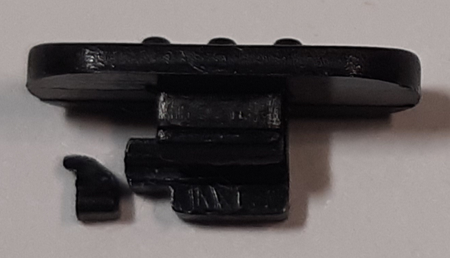

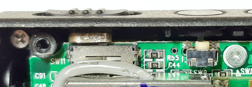

DAB/FM rádio SONY XDR-P1DBP, vypínač šoupe naprázdno. Zlomený šoupák.
V tenkém plátku má výřez pro čudlík vypínače. Blízko kraje, zbyl jen 1,5mm zoubek.
Šoupák se v otvoru pohybuje v moc velkém rozsahu, žádný doraz ho nechrání.
Z pouzdra tranzistoru KC508 (BC108) řežu kroužek průměr 4,7 x 2 mm.
Použil jsem mini brusku s kotoučkem průměr 24 x 0,7 mm.
Navlečením na čelist malých plochých kleští tvaruji do oválu ca 4 x 1,5 mm.
Navlékám na šoupák, pak vkládám destičku do krabičky. Trochu jak ježek v kleci, ale jde to.
