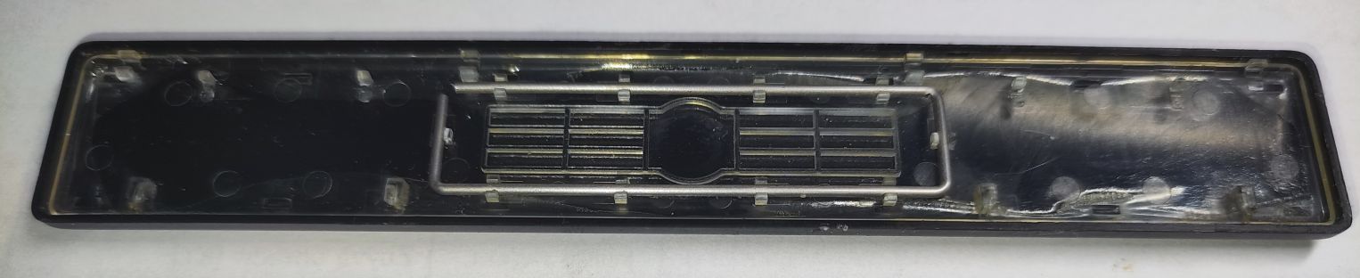

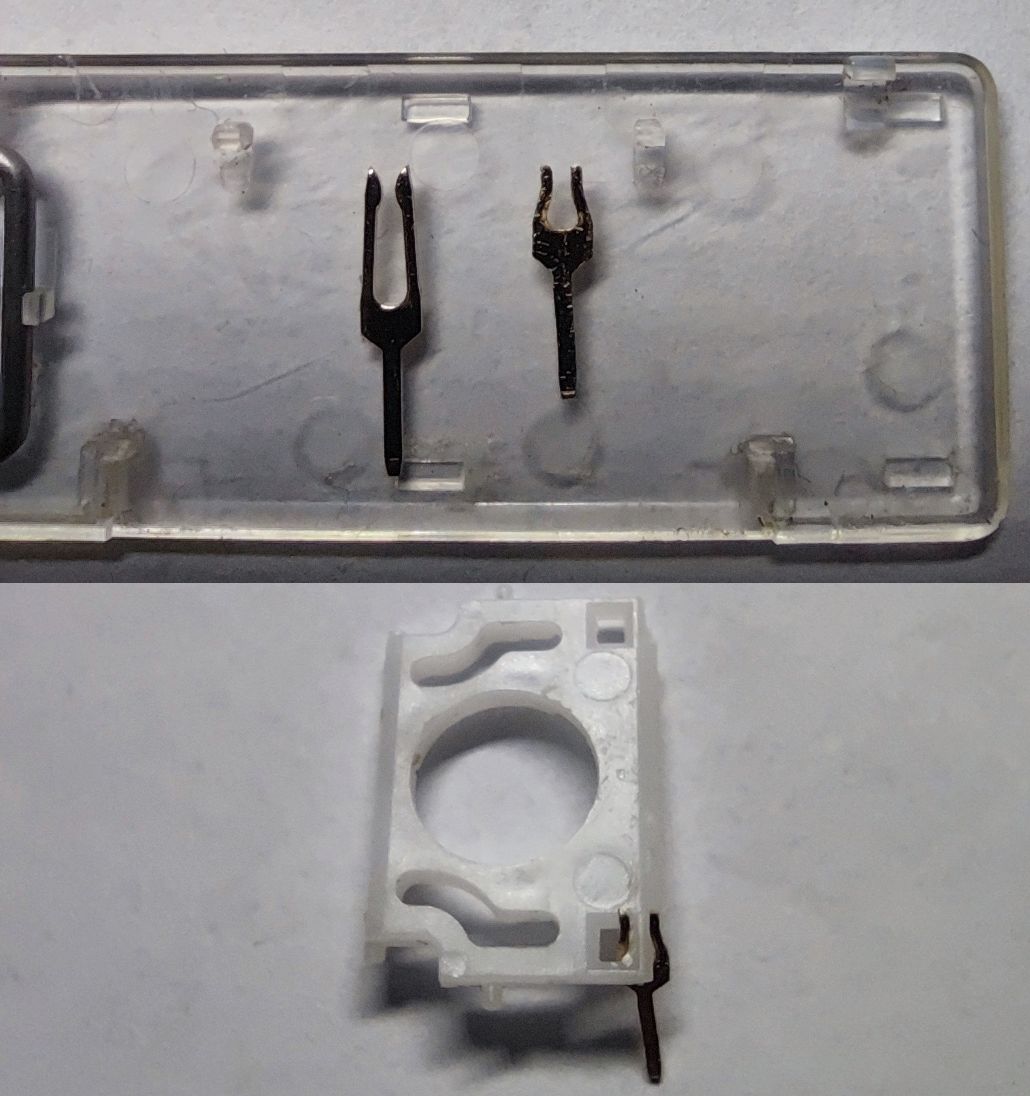

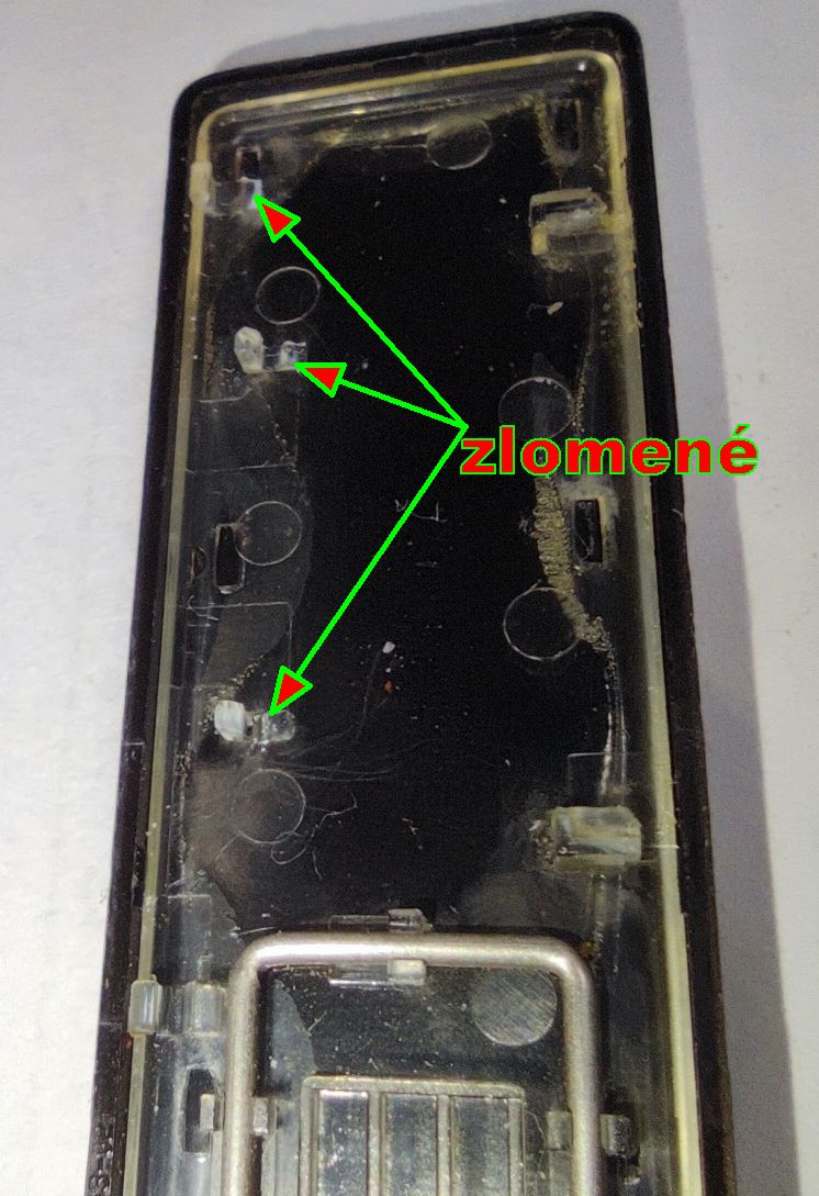

Jde o mezerník z klávesnice Logitech K740, kde se ulomily packy pro zacvaknutí do nůžkového mechanismu a také drátu, který mezerník přidržuje k tělu klávesnice. Ty nůžkového packy se zlomily i na druhé straně.
Jako náhradní díl jsem to nenašel a je otázkou, jak to opravit. Uvažoval jsem, že bych do toho transparentního plastu zatavil nějak vymodelovaný drát, který by nahradil jen tu zlomenou půlku packy nebo celou.
Neřešil jste někdo něco podobného?

Jestli jsi ochoten se v tom ponimrat a jde fakt jen o ty tři packy, tak to určitě opravíš. Pak tam dej trošku vazelíny, ať se to rychle nevyběhá.
Možností je víc, s teplem bych byl ale opatrný. Lepidla, epoxid, možná malé šroubečky, vytvarovaný plech nebo drát...

Problém je v exponovanosti. Klávesa "SPACE" neboli mezerník je podstatně víc zatěžovaná, než ostatní klávesy a jakákoliv oprava musí bejt učuněná způsobem "bombenfest und soldatensicher", jinak se závada velice brzo bude opakovat. Sám mám v "bedně" odloženejch asi 5 klábosnic, který mají právě problémy s mezerníkem způsobený tím, že konstruktér na jeho vyšší zatížení při psaní nemyslel... A asi je brzo bez nároku na opravu vyhodím, místa není nekonečně mnoho a spíš si koupím new klábosnicu, než bych zdlouhavě opravoval starou, odloženou a ještě k tomu s nejistým výsledkem ...

Transparentní část šla vytáhnout, protože byla přilepená na oboustranné pásce. Tu packu nahradím celou s tím, že tam vyvrtám dírku a upevním tam nové packy, udělané z řadového konektoru, což by mohlo stačit. Ta umělá hmota bude trpět vůči tomu kovu, ale pokud se to příště rozpadne, tak už to tolik nebude mrzet.
