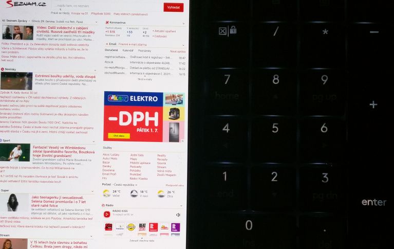

Ano, hovor se může uskutečnit přes VoLTE třeba na 1800 nebo 2600 MHz.
Rozdíl LED na max. vs amoled displej.
