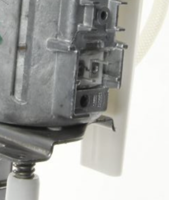

Dobrý den,
mám Krups XP7220 a na spařovací jednotcei odpadly napájecí kabely (dvě modré žilky připojené zepředu a zchované po gumou). Takže mi kabílky končí takovými ploškami do tvaru L. Protože jsou tam asi dost vysoké teploty, můžu to přiletovat zpátky cínem? Určitě to tam drželo napevno.
Díky

Ano, normálně jsem tyto kontakty k topnému tělesu pájel.
Nejlepší je očistit obě dosedací plochy, tu na tělese trochu pocínovat (klidně olovnatým cínem), kontakt přiložit a jeho nahřátím to zapájet - na to je potřeba aspoň 100W pájku (raději dvě).

Jak vypadají ty konce co jdou z topného tělesa? Kdyby to byl drát o průměru 2mm, tak je na to konektor..

PříspěvekZaslal: pá červenec 01 2022, 11:26    Předmět: Citovat
Je to tohle. Ty kontakty ze spařovačky upadly. Není tam teď kam připojit konektor.

Tak po složení skončil stroj na chybě číslo 9 "překvapivě". Něco se asi odpálilo při letování na 450°C nebo nevím. Každopádně tím, že nejsem elektrikář, tak si s tím asi neporadím. Každopádně už necvaká termostat jako tomu bylo. Než ty kontakty upadly, tak to hřálo normálně.
Edit: už vím. Upadl termistor...

Nevíte někdo, kde se dá koupit ten malý SMD termistor a jaké má mít parametry?

nejspis si protavil tu cinovou cesticku co k nemu vede. resil jsem propajenim tenkym dratkem primo na faston. je potreba pouzit i multimetr a overit ze to vede. ten termistor nesezenes. Krups dodava pouze celou sestavu pistnice+topeni+ventil.
nehlede na to ze ta desticka je tam vlepena nejakym lepidlem, pochybuju ze bys pak byl schopen zabezpecit spravne snimani teploty...
