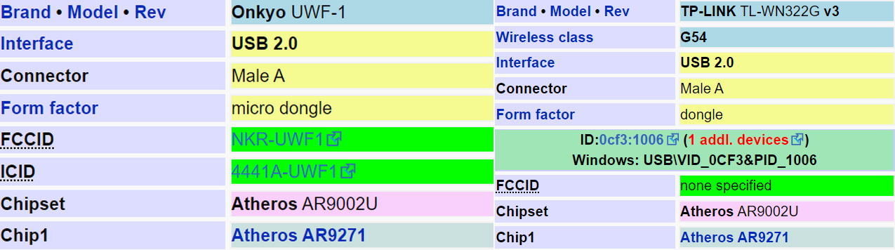

Pro majitele Onkyo receiverů s USB vstupem podporujícím Onkyo UWF-1
Sháněl jsem pro svůj TX 8050 tento bezdrátový adapter.Už je všude vyprodaný,tak nezbylo než káblovat 10m.V šuplíku jsem našel adapter TP-Link TL-WN322G a zkusil připojit.Funguje,taky vyzkoušeno s TL-WN722N .Oba za zlomek ceny UWF-1

nic překvapujícího
