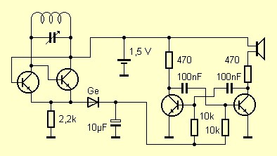

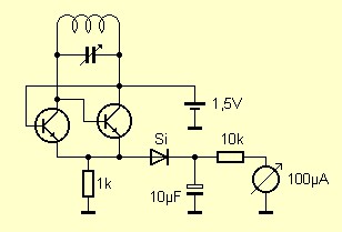

Beztak to bude něco s TDA7088 (nebo jeho čínský klon) a tam je tomu nějaký složitější nastavování celkem ukradený. Mám tu dokonce nějaký modul, kde je ta cívka vyleptaná do plošnýho spoje a omáčka je kolem toho SMD (jestli Ti něco říká stavebnice Franzis). U jakýhosi čínskýho rádio s klonem toho švába jsem schválně zkoušel ladit vstupní obvod a nemá to na nic vliv. Pokud ten anténní obvod není laděný extra - duálem, nebo varikapem, nemá cenu se s tím zabejvat. Zrovna to 7088 v režimu manuálního ladění hraje celkem obstojně tak jak je, když se Ti podaří usadit do pásma pomocí oscilátorové cívky. A pokud si najdeš stavebnici s "HEX3653", tak si postavíš rádio za pár minut, bez nastavování a jako odpadní funkci máš stereo, tlačítkový ladění, regulaci hlasitosti tlačítky a přímo výstup na sluchátka. To už je ale těžká nuda.
Na internetu se dá najít krásně chodivý zapojení GDO se dvěma tranzistory

Artaban001:
To druhé zapojení mám postavené, ale je zjevně (10uF) pro nízké frekvence. Později jsem našel vhodnější variantu téhož zde, ale ještě nezkusil. Je tam navíc tlumivka v emitoru a vhodnější vztažný bod.

Ta jednoduchá zapojení mají jednu vadu - emitorově vázaný oscilátor
má v tomto zapojení velmi silnou kladnou zpětnou vazbu navíc hodně závislou jak na parametrech tranzistorů , tak na naladění (rezonančním odporu) . Aby bylo "odsátí" na měřáku dobře patrné , je vhodné mít možnost zesílení ve smyčce zmenšit - to jde jednoduše udělat potenciometrem v sérii s odporem v emitorech ( blokovat) . Zesílení je silně závislé na proudu tranzistory , na frekvencích kolem 100 MHz třeba s BF199
to začíná kmitat na desítkách uA přes emitorový odpor, na stovkách uA
je to již použitelné . Bohužel, se změnou proudu se mění trochu i frekvence
a naopak a obé je velmi závislé na teplotě. Ale pro nějaké "zkoušení" to stačí .
