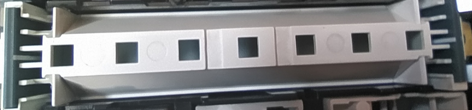

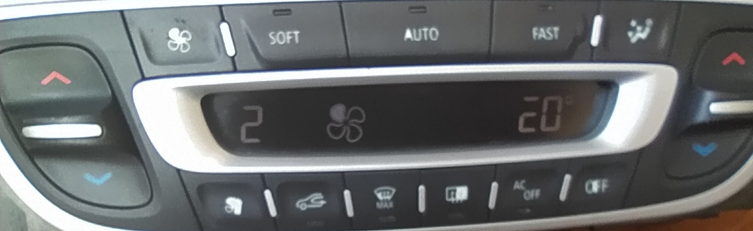

Dobry den,neviete nahodou kde môže byt problem ked na displayi su vynechané niektore znaky,lebo skušal som vymenit aj tie vodivé gumičky medzi sebou a žiadna zmena tak isto je to povynechavané.Dakujem.

Tak vies napocitat do 3. Ci nie? Zostavaju ti len 2 moznosti-displej a doska. Nikto z nas to za teba na dialku nezisti. Mas jedinu moznost najst niekde na vrakovisku iny a skusat vymienat diely.

Co na tom chceš řešit? Samotný displej ti stejně nikdo neprodá, sežeň si jinou jednotku na vrakárně.

U tohoto konkrétního typu nevím ale tohle vypadá fakt na vadu displaye. Na vrakovištích fungují zvláštní tržní zákony. Displaye/jednotky, který nejsou poruchový jsou na vrakáčích běžně za pár šupů. Ty který se s.rou tam už buď nejsou vůbec a nebo je znalí přeprodejci vymontovali a mají je na krámě za násobnou cenu.

Áno presne tak funguje predaj jednotiek.A dokonca známy mal problém tiež s týmto displayom a objednal z netu použity vraj funkčný a tak isto mu fungoval ako pôvodný,že mu chýbali niejake segmenty.

Na vrakárnu jedině s autem a hned vyzkoušet jinak nebrat. Tyhle displeje mají problém s driverem vlastního displeje. Na vrakárnách nedostatkové zboží… Dá se objednat přes servis nový, ovšem cena… 😳
