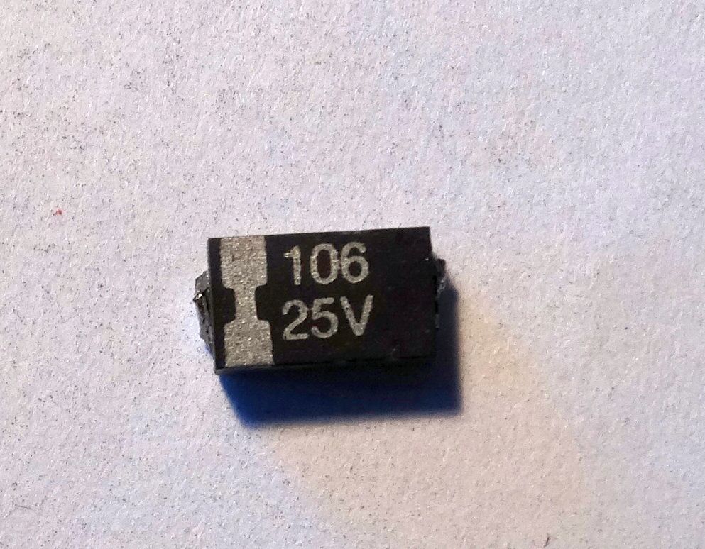

10 nebo 1 uF/25V?
jjilek
Založen: Mar 29, 2009
Příspěvky: 4429
PříspěvekZaslal: čt červen 23 2022, 10:59    Předmět: 10 nebo 1 uF/25V? Citovat
Dotaz:
je to 10 nebo 1 uF na 25V_
Měřením vychází 16uF.
 Velikost:  144.14 kB
 Zobrazeno:  98 krát
Příspěvky: 20991
PříspěvekZaslal: čt červen 23 2022, 11:05    Předmět: Citovat
Má to být 10 µF, když za desítkou (ne za jedničkou!) má být ještě 6 nul.
No a 16 µF je u elektrolytů přece ještě ve slušné toleranci.
jjilek
Příspěvky: 4429
PříspěvekZaslal: čt červen 23 2022, 11:11    Předmět: Citovat
OK 10uF. Dík. 10 + 6 nul.

PříspěvekZaslal: čt červen 23 2022, 13:29    Předmět: Citovat
Je to 10 krát 10 na 6 v pikofaradech, tj. 10 000 000 pf = 10 000 nF = 10uF.
Teorie je třeba zde u žlutého obrázku.

PříspěvekZaslal: pá červen 24 2022, 12:29    Předmět: Citovat
Hill napsal(a):
Je to tak trochu "vlastnost" že kondenzátor provozovaný na menší napětí než provozní maximum se zformuje na vyšší kapacitu než je jmenovitá
